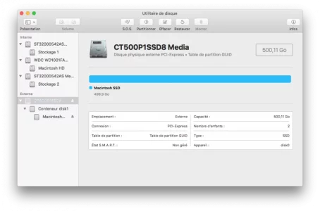

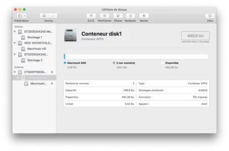

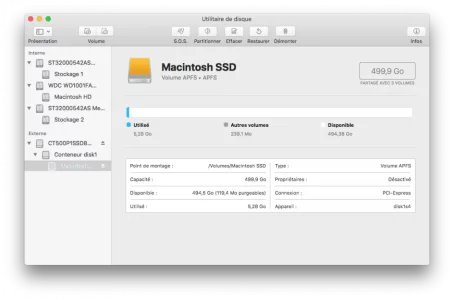

Hello, merci pour ton aide ! Voici ce que j'obtiens en faisant apparaître les volumes :
Capture d’écran 2020-07-08 à 08.35.30.pngCapture d’écran 2020-07-08 à 08.40.50.webpCapture d’écran 2020-07-08 à 08.40.54.webp
J'ai comparé avec chez moi.
Les seules différences sont :
état SMART : non géré (chez toi) / géré (chez moi)
propriétaires : désactivé (chez toi) / activé (chez toi)
connexion : PCI-Express (chez toi) / PCI (chez moi)
Autrement tout pareil. J âme demande si les 2 premières différences ne viennent pas du fait que c'est mon disque de démarrage (alors que toi tu as démarré sur un autre disque).
Je vais essayer ce soir de formater le SSD NVMe en MacOS journalié et refaire les manipulations pour voir si quelque chose change..
Je refais un petit résumé de la situation si jamais ça fait tilt à quelqu’un :) :
J’ai récupéré un Mac Pro 5.1 mid-2010 que j’ai passé sous High Sierra. Il dispose de 3 HDD, un pour le système et deux pour du stockage. Après avoir upgradé la RAM, je veux modifier le disque système pour que ce soit un SSD et ainsi gagner en rapidité. J’ai donc pris un adaptateur NVMe PCIe et un SSD NVME de chez Crucial, le P1. Le disque est bien reconnu par le Mac, je l’ai formaté en APFS, mais impossible d’installer High Sierra dessus et de le sélectionner en disque de démarrage et disque système.
Si jamais quelqu’un a une solution à m’apporter, je suis preneur ! :-)
Merci d’avance !

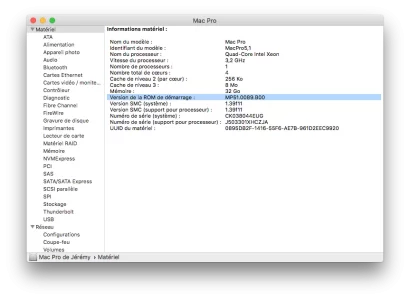

Hello :coucou: ,
Tu appuie sur la touche "Alt" en même temps que tu cliques sur la Pomme et -> "Information système ..." puis tu regardes la "Version de la ROM de démarrage".
Amitiés
Bonsoir Lil Montréal, je retrouve cette version de démarrage :
Version de la ROM de démarrage : MP51.0089.B00
EDIT : je viens de tester l'installation via l'installer sur le SSD NVMe formaté en MacOS étendu et je me retrouve dans la même problématique. :(
Je ne peux pas éditer mon dernier message, désolé du double-post.
Je crois que j'ai compris quelque chose après quelques recherches via le post de Lil Montréal. Il semblerait que mon BootRom ne soit pas compatible avec la prise en charge des NVMe, il faudrait que ce soit une version plus récente, 140.0.0.0 ou 144.0.0.0.
Cependant, il semble que pour upgrader ce bootrom, il faut lancer l'installer de Mojave, qui chez moi, ne me permets rien du tout car ma carte graphique n'est pas compatible Metal.
Donc il faudrait vraisemblablement que je me procure une carte graphique compatible Metal, pour que je puisse lancer l'installer de Mojave qui devrait, en toute logique, me proposer l'upgrade du bootrom et enfin, ensuite, mon SSD sera compatible avec mon Mac.
Est-ce que ça parle à quelqu'un ? (flute, j'avais pas prévu d'acheter en plus une carte graphique ><' )

Bon Matin à Toutes et à Tous :coucou: ,
Hello, non je viens de retenter une installation de High Sierra et la version de rom de démarrage n'a pas changée. :(
La boot Rom est actuellement la 144.0.0.0.
Tu dois obligatoirement en passer par la mise à jour avec Mojave même si tu ne l'installes pas, car lorsque tu auras chargé Mojave, il va t'indiquer qu'il faut faire la MàJ du firmware (BootRom) suivant le protocole "Appui long sur le bouton power jusqu'à une tonalité longue" avec clignotements rapides, etc ...
Ce que tu feras, puis au bout d'un temps assez long (plusieurs minutes), il va revenir sur l'écran d'installation de Mojave, que tu peux faire ou pas.
Tu peux acheter une RX 560 qui ne vaut pas chère (environ 100€) sur Amazon et qui est compatible Mojave sans avoir besoin des câbles d'alimentation supplémentaire comme la RX 580.
La MàJ de la bootRom permet le fonctionnement de Mojave, HS, Sierra, etc ... pour principalement le démarrage en PCIe des SSD.
Amitiés
