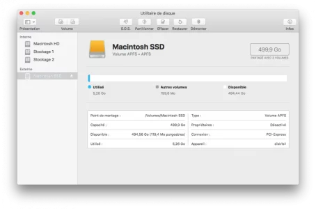

J'ai refait l'installation via l'installer de High Sierra en sélectionnant mon SSD, mais c'est la même chose, je redémarre sur mon HDD et mon SSD apparait sur le bureau comme un disque externe avec des fichiers dedans mais je n'ai pas la possibilité de le sélectionné pour qu'il soit bootable... :(
Voilà ce que j'ai lorsque je vais dans l'utilitaire de disque. Est-ce que cela vous semble correct ?
Bizarre, on a l'impression de voir un volume, pas un disque. Et "propriétaires : désactivés" est curieux, moi j'ai activé" sur tous les disques. Enfin, comment est connecté ton SSD ? On dirait qu'il est en PCIe…
SSD NVMe sur un PCIe avec un adaptateur que j'ai installé toute à l'heure.
OK, c'est donc pour cette raison qu'il apparait comme un disque externe.
Tu peux cliquer sur le menu Présentation, en haut à gauche de ta copie d'écran, pour voir les volumes ?
