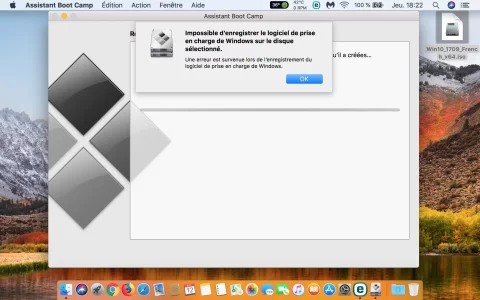

depuis plusieurs jours j’essaie d’installer Windows 10 via BootCamp dans un macbook pro retina 13"début 2015
Au début j’ai pensé que le fichier Windows 10 était corrompu, donc je l’ai téléchargé de nouveau sur le site Microsoft
J’ai relancé la procédure BootCamp mais rien… Windows ne veut pas s’installer ?
De plus il se fige sur " restaurer les partitions " ?
Ci-joint captures d'écran
Merci par avance de votre aide
Cordialement

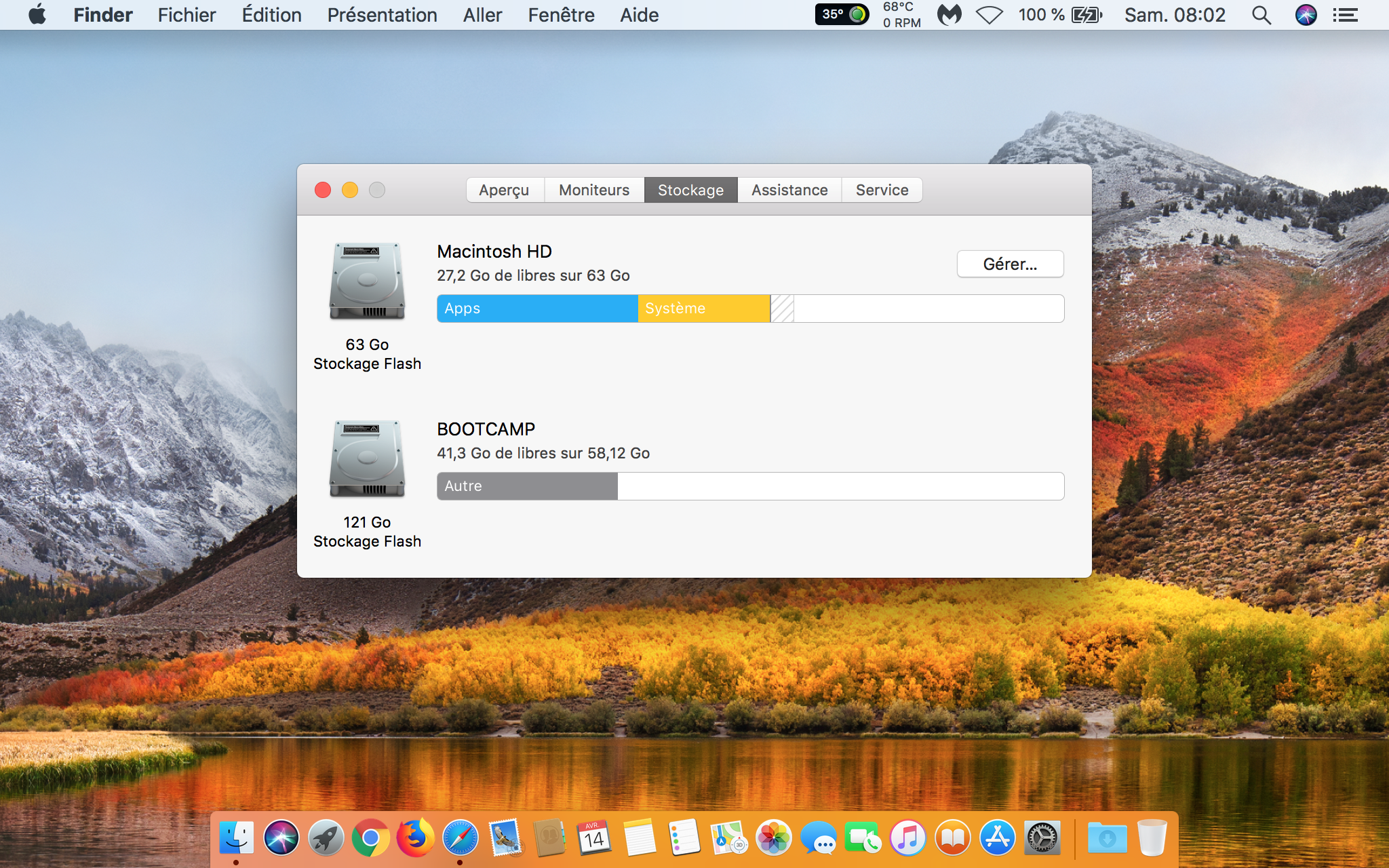

Il y a quelque chose d'anormal, j'ai uns SSD PCIe de 121 Go
Et là je me trouve avec 2 disques dont la taille totale est de 184 Go ???
Cordialement
Ne t'occupe pas de ces informations qui ne sont pas fiables depuis belle lurette. Ce qui est clair est que la totalité de Macintosh HD de 63 Go et de BOOTCAMP de 58 Go donne bien 121 Go. L'essentiel est que tu es réussi à installer une version de Windows.
