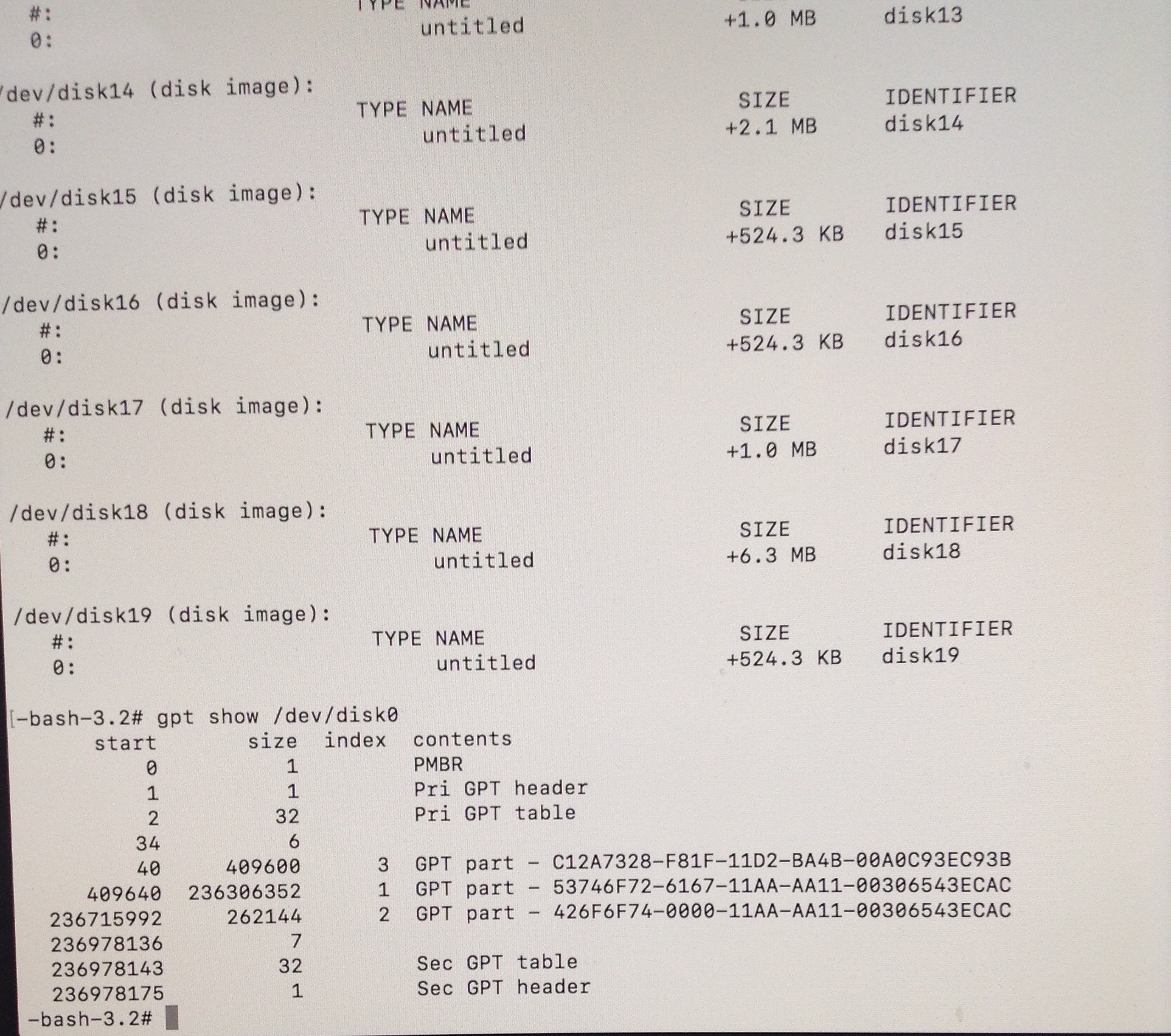

oups désolè les deux commandes sont bien passer
Comme tu peux le vérifier > une partition EFI a bien été recréée > mais elle comporte l'index n°3. Ce qui veut dire qu'elle est enregistrée dans la table GPT du SSD comme une s3 (slice ou tranche 3) du disk0. Le retour de la commande diskutil list > te la montre indexée en queue de SSD en tant que disk0s3.
Bilan des opérations --> en l'état > c'est une partition non opératoire > car aucun programme qui en aurait besoin n'irait la chercher comme disk0s3 (mais comme disk0s1 où elle ne serait pas trouvée, puisque c'est la partition CoreStorage qui occupe ce rang).
Comme tout cela équivalait à une démonstration par l'absurde > je te propose de supprimer cette partition inutile à son rang par les 2 commandes :
diskutil umountDisk force /Volumes/"Macintosh HD"
gpt remove -i 3 disk0
après quoi tu peux tranquillement re-démarrer sur le volume Macintosh HD de ton OS.
=> en résumé : ton Fusion Drive peut fonctionner sans les 2 partitions EFI. Mais si tu voulais qu'elles soient recréées en 1ère place sur les 2 disques (SSD & HDD) > il faudrait supprimer le Fusion Drive complet > puis le reconstruire comme il faut > avant que tu ne ré-installes un OS et tes données (à condition que tu aies une sauvegarde utilisable).
