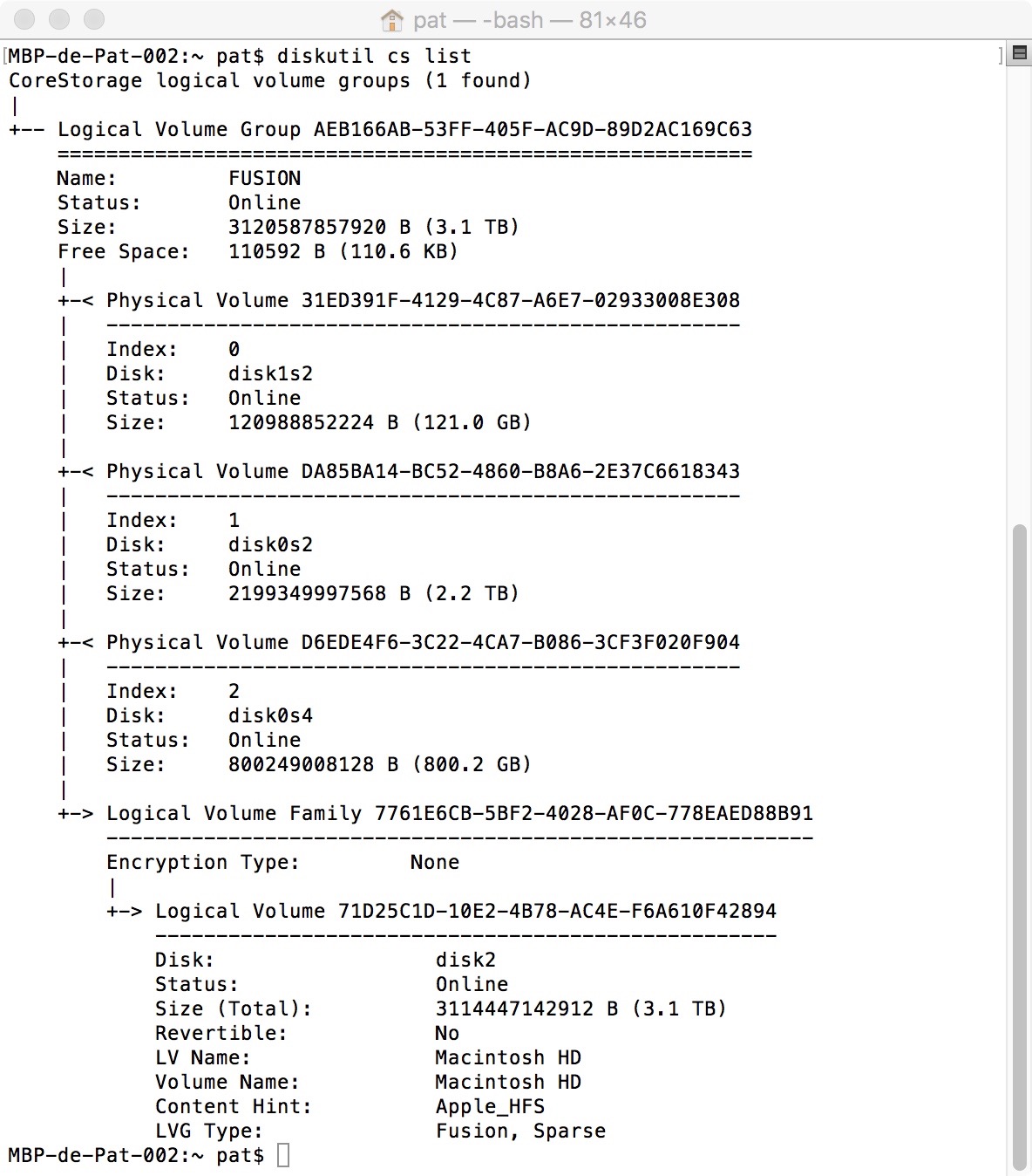

Toute cette complication est venue du fait qu'il manquait les partitions EFI en premières partitions de tes 2 disques internes. Mais à présent que c'est réglé > et que ton Fusion Drive est reconstruit > ça n'a plus à changer dorénavant.

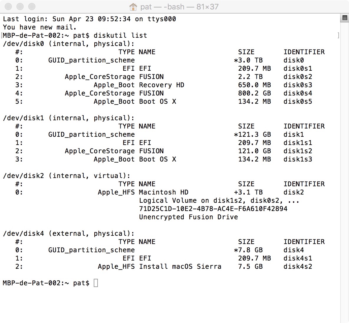

Il n'y a aucune raison pour que tu ne retentes pas une installation de W-7 en passant par l'«Asssitant BootCamp». La partition BOOTCAMP sera créée exactement sous la «Recovery HD» disk0s3 du HDD > entre les 2 grosses partitions CoreStorage.
Si jamais l'installation ne venait pas à son terme > pas de problème (rien que des solutions) => tu le signales par un nouveau message dans ce fil > en ayant passé au préalable une commande (informative) :
diskutil list
dans le «Terminal» > et en postant le tableau retourné dans ton message > pour que je lise ta configuration logique.
Hop ! --> une petite commande pour virer la partition BOOTCAMP à de l'espace libre > suivie Hop ! --> d'une commande de re-dimensionnement du CoreStorage Fusion Drive > et en moins d'une minute tu récupéreras ta configuration actuelle avec un volume Macintosh HD de 3,1 To. Il n'y a plus aucune raison de se lancer dans des manœuvres compliquées.

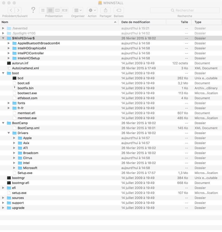

Tu as bien téléchargé les pilotes via l'«Assistant BootCamp» dans le volume d'une clé USB (format fat32 > table MBR) ?
Je peux te créer cette partition quand tu veux > au format attendu > tu n'as dire quelle taille (en Go) tu veux lui attribuer.
Re macomaniac :coucou:
je pense que 500 go serait suffisant.
ms dos fat32 c'est sur... mbr je sais pas j'ai pas vue avec diskutil
et oui les drivers ont été installer avec bootcamp et même a part via le site web d'apple

Attache ta clé à ton Mac > passe la commande :
diskutil list
(uniquement) > sélectionne le tableau > ⌘C pour copier dans le presse-papier > Répondre (dans ce fil) > presse le bouton ⌹ dans la petite barre de menus au-dessus du champ de saisie d'un message > sous-menu </> Code > ⌘V pour coller dans la fenêtre d'affichage.
(par ce procédé > tu ne consommeras pas trop d'espace de page)
=> je pourrai à la fois vérifier si la table de partition de la clé est correcte et te proposer une commande pour la partition BOOTCAMP.
