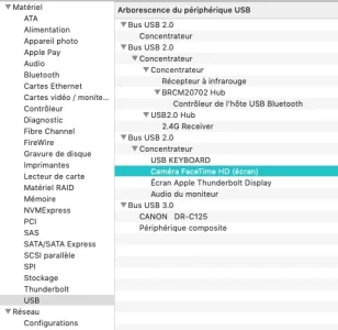

À la suite d'un essai de réunion sur Zoom, je me suis rendu compte que la caméra de mon iMac (5K, Fin 2015) ne fonctionnait pas. J'en ai changé il n'y a pas longtemps et je ne suis pas sûr l'avoir déjà testée jusque là.
J'ai essayé avec une autre appli, Photo Booth, et même constat : écran noir et bouton de prise de photo non actif. La LED verte s'allume en continu par contre. Lorsque je fais un diagnostic Hardware je n'ai aucun problème détecté. Idem dans configuration Système, la caméra est bien présente sans alerte.
J'ai fait un Reset PRAM/NVRAM. Un essai en mode sans échec... pas mieux... Je suis un peu sec. Quelqu'un aurait-il une idée par hasard ?

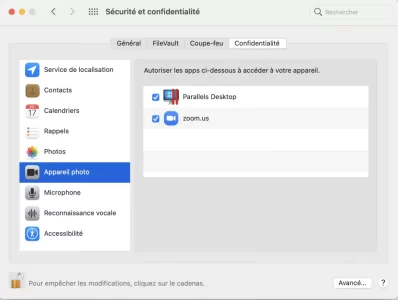

Bonjour
Préférences système/sécurité et confidentialité/Confidentialité/Appareil photo
Déverrouiller le cadenas et ajouter les applications voulues
Réactions: augusterre
Zoom apparaissait déjà dans les app autorisées. Photo Booth non, mais est ce nécessaire et possible ? Je n'ai pas de boutons +/- pour ajouter ou supprimer des appli. de toute façon.
Il faut déverrouiller le cadenas en bas à gauche de la fenêtre et entrer le MP administrateur...
