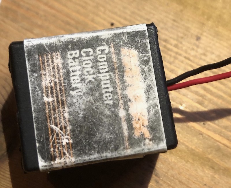

Dans mes vieux Mac, j'utilise des piles CR14250 (environ 12€ les 4).
Elles ne coulent pas (même composition que les piles plates CR2032) et elles ont la même taille que les piles d'origine (pas besoin d'adaptateur).
Comme les CR2032, elles ne font que 3V (contre 3,2V pour celles d'origine), mais ça ne gène en rien le fonctionnement du Mac.

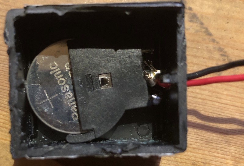

Perso, jai mis le support de pile dans la pile originale (suggéré chez le Lapin)
Pour les Rayovac présente dans certains Mac, elles font 4,5V et j'utilise des supports pour 3 piles AAA.
