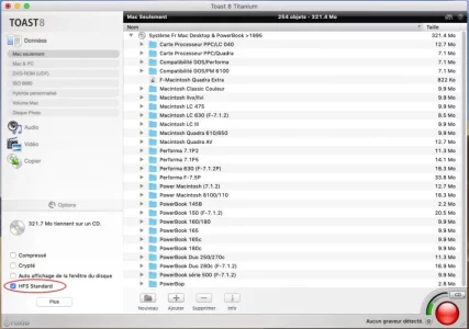

J'utilise Toast 8 et je ne sais quel format utiliser pour la gravure. Qqun m'avait conseillé de graver en HFS mais je ne le trouve pas sur cette version. Je n'ai que "Mac seulement" et pas l'option HFS comme dans l'image au dessus de Toast 10... Mieux vaut-il le faire en ISO 9660 alors ? Mais comme il est dit ici :
Compresser des centaines d'applications une à une, c'est pas la joie... :bored:

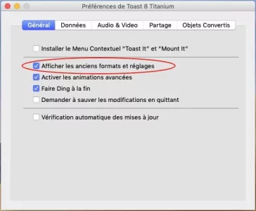

C'est pareil avec Toast 8 :
Mais assures-toi que l'option "Afficher les anciens formats" est sélectionné dans les préférences de Toast :
Réactions: pouppinou et Kevick
Ha ok je vais regarder dans les préférences alors car je t'assure qu'à l'endroit où il devrait y avoir HFS Standard et bien il n'y avait que les trois premiers... :bored:
