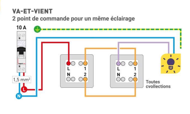

En faite, ce n’est pas UN inter basique que j’ai mais plutôt DEUX inter basique en fonctionnement va et vient au RDC.
Donc mon objectif est toujours le même : pouvoir ajouter un inter sans fil à l’étage en va et vient avec les deux autres du RDC.
Est-ce possible ?
Merci.
Oui je pense que c’est tout à fait possible avec un interrupteur filaire et un sans fil.
Par contre il te faudra faire un peu de câblage dans le boîtier ou tu auras l’interrupteur sans fil.
Voir schéma.
Bon courage.
