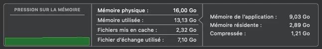

Je surveille mon moniteur d'activité, je n'ai jamais constaté de pression extrême sur la mémoire…

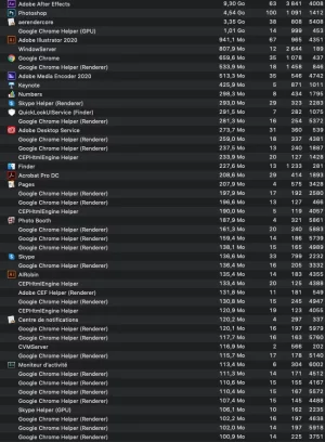

Capture d’écran 2020-06-03 à 17.02.43.webpCapture d’écran 2020-06-03 à 17.04.17.webp

Néanmoins on voit bien que la RAM est vraiment utilisée, si tu changes tu devras choisir entre 32 et 64 Go…
Et regarde l'usage de la RAM fait par Chrome : change de navigateur !
(Brave, Opéra, Vivaldi, FireFox, Safari…)

Je viens de m'amuser à calculer l'occupation en mémoire de Google Chrome, on frôle les 5,2 Go !

Non, car tu n'a spas de swap, les ralentissements que tu observes ne sont pas dus à un manque de RAM.
Le swap ce ne sont pas les 7,1 Go utilisés ?
Possible :
"Fichier d’échange utilisé : espace utilisé sur votre disque de démarrage par la fonctionnalité de gestion de la mémoire de macOS. Il est normal d’y remarquer un certain niveau d’activité. Tant que l’indicateur de mémoire n’est pas rouge, les ressources mémorielles à disposition de macOS sont suffisantes"
Mais l'important est que la pression mémoire reste dans le vert.

Pour moi, c'est principalement Adobe After Effects qui mange 9,30 Go, de plus le processus aerendercore monopolise 3,35 Go et est lié avec l'encodage d'After Effects. Ne pas oublier qu'il y a Photoshop qui monopolise 4,54 Go. Ce n'est donc pas très étonnant que le fichier cache pèse 2,32 Go ainsi qu'un gros fichier d'échange de 7,10 Go ! Là, en effet ton iMac n'est pas à la noce, le bougre il doit pas mal souffler.

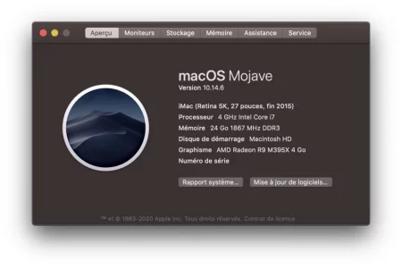

J'ai ça...
...mais il tiendra encore un moment. ;)
