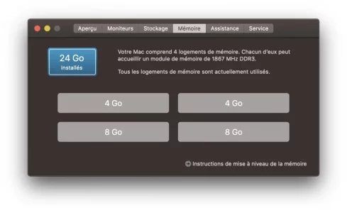

est ce que passer de 4x8go à 2x4 + 2x8go n'aiderait pas un peu sur after ?
sachant quil consomme pas mal (12-13go) et que je n'ai que 4 go à allouer au reste de mes appli dans la configuration actuelle.
avec 24go est ce que ca donnerait un peu d'air ?
Passer à 24 Go sera en effet un plus, mais que fais-tu avec After Effects, FCPX et Motion d'Apple ne sont pas suffisants ?

et là je veux juste augmenter la ram sur mon imac actuel 2013 pour lui donner de l'air avec afx. car il rame. est ce que ça aura une incidence ?
je n'utilise ni FC ni Apple motion.
Je t'ai répondu que oui à condition que ton iMac soit un 27" qui possède une trappe à l'arrière, car avec un 21,5" il faut l'ouvrir complètement !

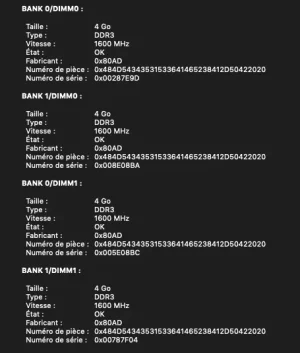

Une dernière chose avant de passer commande,
on est bien d'accord que je peux monter ces barrettes en dual channel ?
Ça n'a plus de sens, par défaut on laisse les barrettes d'origine à leur emplacement d'origine, on installe les nouvelles en respectant impérativement la fréquence en MHz, ni en-dessous, ni au-dessus, et tout ira bien. Chez moi, c'est comme ça...

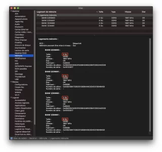

ah ok parce que je viens de trouver ça
oui mais elles sont toutes d'origines :)
