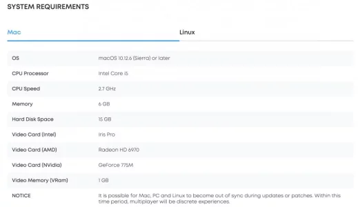

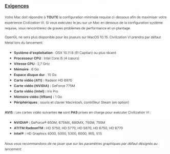

Déjà, il faudrait te mettre à jour en 10.15.6. Ensuite officiellement, voilà ce qui est demandé...
...et je n'ai jamais trouvé la moindre indication mentionnant un problème avec Metal pour ce jeu. Encore un peu de lecture officielle... https://support.aspyr.com/hc/en-us/articles/213487546-Civilization-VI-Mac-FAQ ...et ceci...

C'est bien, mais est-ce que ton Mac dont ne connaît rien rempli les conditions du lien de la réponse #3 ou pour rappel en français...
Oui, et bien plus encore que ça.. Il a 2 jours et je l'avais acheté pour enfin pouvoir jouer sans être ralenti ni que le jeu devienne injouable entre les tours. Donc, tout est ok de ce côté.
