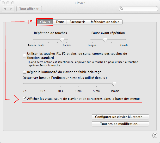

  • Tu vas à : Menu /Préférences Système/Clavier/Clavier et tu t'assures que la case : Afficher les visualiseurs de clavier et de caractères dans la barre des menus est bien cochée comme montré ici :

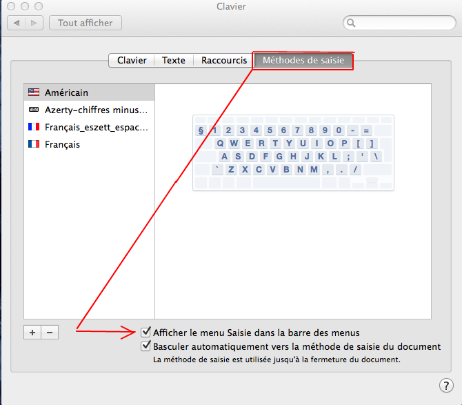

  • Cette option se combine avec celle du menu : Menu /Préférences Système/Clavier/Méthodes de saisie où il convient de cocher la case : 'Afficher le menu Saisie dans la barre de menus' comme montré ici :
    → l'icône du drapeau national correspondant à la langue active s'affiche dans la barre de menus du Finder, et un clic dessus démasque les sous-menus : Autres langues favorites + Afficher visualiseur de caractères + Afficher visualiseur de clavier.

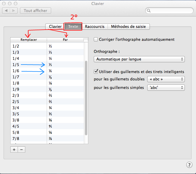

  • Tu vas encore à : Menu /Préférences Système/Clavier/Texte ce qui te permet d'accéder aux préférences de remplacement automatique des fractions saisies en mode 1 / 2 par l'affichage ½ comme montré ici (ma saisie 1 / 2 triche : pour berner le remplacement automatique par ½ qui est actif sur mon Mac, j'ai utilisé 2 espaces_fines à la place d'une espace_nulle) :

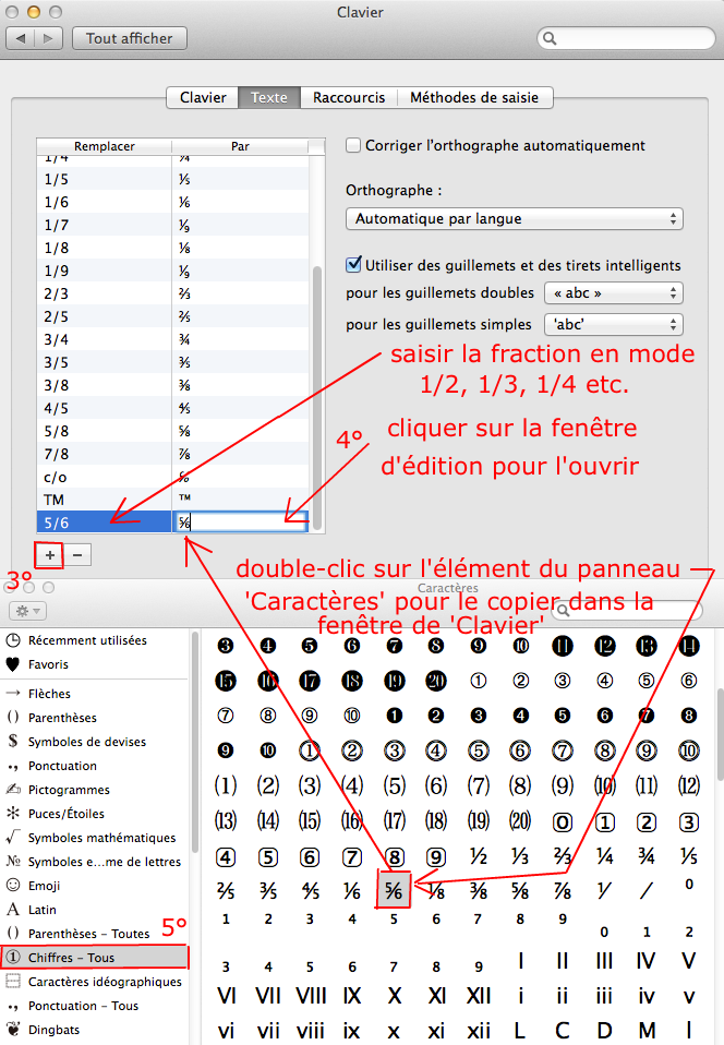

  • Les colonnes de remplacement automatique sont éditables, en pressant le bouton + pour saisir dans la colonne de gauche la fraction de type 5 / 6, en cliquant sur la fenêtre d'édition à droite sur la même ligne, et, à partir du visualiseur de caractères ouvert en parallèle au menu 'Chiffres', pour coller dans la fenêtre d'édition la fraction formatée ⅚ en faisant un double-clic sur l'élément, comme montré ici :
