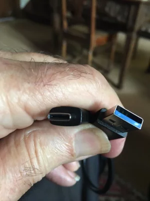

Tu peux prendre une photo du câble, avec les deux connecteurs aux deux extrémités bien visibles ?

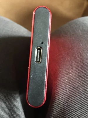

Idem pour les ports de connexion sur les SSD et disques externes ?
Bon d'après les photos ça semble bon : USB-A vers USB-C, ça ressemble bien à de l'USB3...
