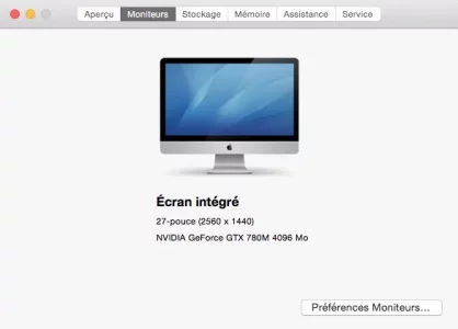

Faisant aussi de la BD, l’ecran 5k de l’iMac est parfait… meme si il est calibré sur l’option 1440p sur le miens
C’est un 27 pouces et c’est parfaitement lisible pour ma part.

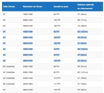

Quel est ton recul par rapport à ton écran ?
Je connaissais son équivalent trouvé ICI :Voir la pièce jointe 263257
Il existe un calculateur.
Selon mon recul actuel, il me faudrait un 27" ou un 32" 3840 x 2160 4K.
Alors à toi de voir ce qui serait le mieux pour toi, un 27 ou un 32... Le 32 c'est grand, très grand sur un bureau avec moins de 1 mètre de recul ;)

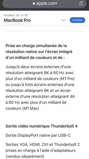

Je viens d'appeler Asus afin d'être certaine de la compatibilité avec le MacBook Pro 16" 2022. La personne m'a dit de vérifier si la sortie du MBP supportait l'affichage. Ne trouvant pas l'information sur le site d'Apple, savez-vous si c'est le cas des ports Thunderbolt 4 ? Je souhaite le brancher sur l'entrée USB-C de l'écran comme me l'ont conseillé Sud083, ericse et Croustibapt.
Macbook pro 16 tu peux y aller les yeux fermés sur tous les écrans via usb -c !
Va voir sur le site de Apple, ils donnent toutes les infos la dessus.
Mais avec un Macbook « pro » de 2022, tu as de la marge rassure toi

Thunderbolt 4 Gère sans soucis l'usb-C ! Donc aucun soucis
