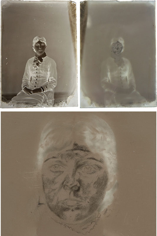

Les plus au fait de la pratique trouveront cependant dans ce papier des illustrations délicieuses dont un négatif verre au collodion humide recto (la retouche est invisible) et verso (la retouche est évidente).
Fig. 2 à 4. Anonyme, portrait de jeune femme, négatif verre au collodion humide (voir fig. 1), de gauche à droite et de haut en bas : côté recto, côté verso, détail du visage au verso, coll. part.​

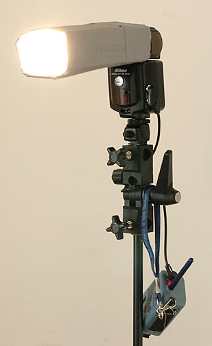

J'ajouterais que dans ce cas de figure, si on utilise un flash déporté et qu'on n'a pas eu l'excellente idée de disposer d'un moyen de liaison entre le boîtier et le flash déporté, on peut se mettre dans l'obscurité et choisir un temps de pose suffisamment long pour déclencher le flash manuellement pendant l'obturation.
Pour ce qui est de "focaliser" l'éclair du flash afin d'éviter le flare, ou pourra se fabriquer un snoot avec un morceau de carton (une boîte de céréale) façonné en tube au format de la lampe du flash.
Pour plus de "bricolages" efficaces avec de simples flashs cobra on se régalera sur l'excellent strobist
En effet. D'ailleurs voici 2 dispositifs plus conventionnels que le mien ici et
