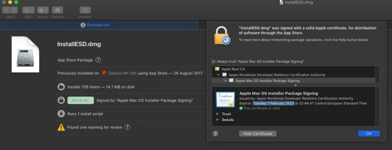

ah! mais c'est un InstallOS.dmg qui est récupéré ici https://support.apple.com/fr-fr/HT208202
je refais un téléchargement Sierra* pour voir, je m'y perds un petit peu entre les différents nouveaux téléchargements via les liens d'Assistance Apple avec les différents types de fichiers récupérés :
- Yosemite & El Capitan direct
- Sierra direct
- High-Sierra, Mojave & Catalina via l'App Store
* je n'avais pas re-téléchargé Sierra datant du 23 août 2017 (récupéré le 26/08/2017) car son certificat est valable jusqu'au 07 février 2023.

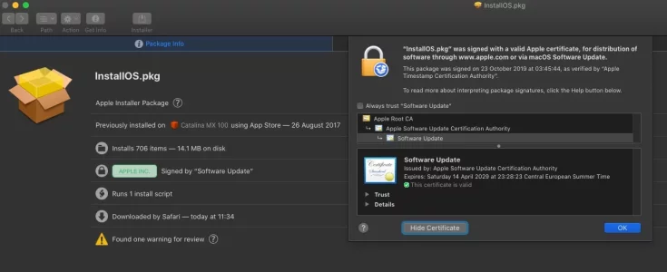

  • je viens de faire le téléchargement de Sierra avec ton lien https://support.apple.com/fr-fr/HT208202 (donc identique à celui auquel nous avons accès dans le lien en vert de ma signature, Assistance Apple).
  • le fichier téléchargé directement obtenu se nomme InstallOS.dmg de 5.01 Go.
  • la validité de son certificat est passée du 07 février 2023 au 14 avril 2029.
  • dans ta commande Terminal pour la création de ta clé USB démarrable de l'installation de Sierra je vois que ton installateur se nomme Sierra.app (qui au passage devrait s'appeler Installer macOS Sierra.app)
comment es-tu passé de InstallOS.dmg à Sierra.app ? voilà ma question.
J'ai simplement télécharger le ficher InstallOS.dmg puis ouvert le fichier InstallOS.pkg qui, après la fenêtre d'installation, m'a donné le fichier Sierra.app (il me semble que c'est tout ce que j'ai fait...)
