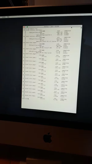

Va dans le terminal qui se trouve dans l’onglet Utilitaires qui est situé dans le bandeau du haut de ton écran et passe
diskutil list
Que l’on puisse voir les disques si tu n’as plus que la cle de visible
PS : cette constatation n’est pas forcément inquiétante si tu as passé avec succès la commande d’effacement de Locke. Tu as un disque vierge

Donc tu vas dans le bandeau du haut dans l’onglet Utilitaires
Puis choisis Terminal et tapes
diskutil list
Postes le retour

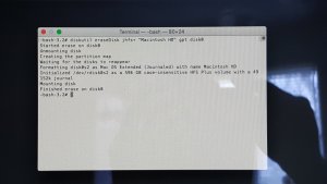

Tout est normal, on voit bien que tu as démarré depuis la clé USB et que le fichier d'installation d'El Capitan est lancé. Tente un formatage en tapant...
diskutil eraseDisk jhfs+ "Macintosh HD"gpt disk0
...en validant avec la touche Entrée. Quel est le résultat, fais une photo ?

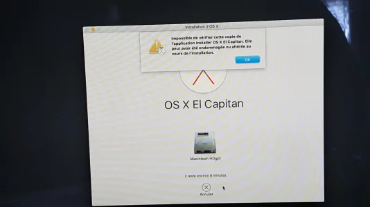

J'ai donc écrit la ligne de code... Photo jointe...
@Locke, je pense qu’il manque un espace entre le guillemet de fin de Macintosh HD et gpt. Ce qui fait que le disque s’appelle maintenant
Macintosh HDgpt..... ce qui n’est pas important.
Mais la table de partition risque de ne pas être conforme.
Il faut repasser la commande
diskutil eraseDisk jhfs+ "Macintosh HD" gpt disk0
Est-ce que c'est ma clé qui est abimée?
    507,8 KB · Affichages: 203
Oui, celle que j’ai donnée au #75 avec un espace avant gpt. Il y a une faute de frappe dans la commande de @Locke

Ton disque s’appelle maintenant Macintosh HD et non Macintosh HDgpt et la commande est bien passée.
On va vérifier la date. Pour cela passes
date
Donnes le retour
