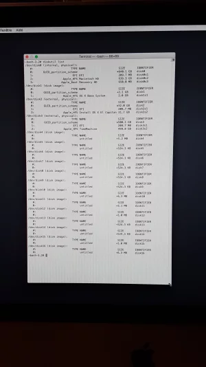

Bien, alors lance le Terminal et fais un Copier/Coller de cette commande...
diskutil list
...en validant avec la touche Entrée, puis en donnant le résultat. Comme tu ne pourras pas répondre, il faudra faire une photo.
Pour rappel, lorsque la fenêtre des 4 outils est affichée, pour lancer le Terminal, il faut aller dans la barre de menu en haut et le sélectionner dans Utilitaires.
Voilà ce que j'obtiens...
    849,3 KB · Affichages: 204

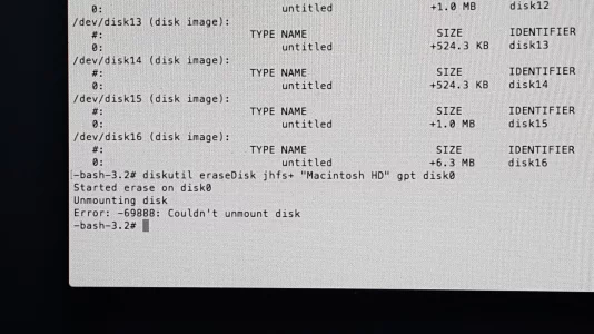

Vu la taille de 640 Go du disque dur, ton MBP est assez vieux et confirme l'année 2009. Si tu n'as pas fermé le Terminal, tu taperas cette commande sans faire de faute...
diskutil eraseDisk jhfs+ "Macintosh HD" gpt disk0
...en validant avec la touche Entrée, puis fais de nouveau un photo du résultat. Tu quittes le Terminal, tu relances Utilitaire de disque et tu fais aussi une photo comme précédemment, histoire de voir si Macintosh HD monte bien.
Edit : il faudrait pour bien faire que tu démarres depuis la clé USB en maintenant la touche alt jusqu'à voir l'icône orange que tu sélectionneras. Depuis la partition de récupération, tu ne pourras pas faire un formatage correct, ni réinstaller.
voilà...
    966,6 KB · Affichages: 193
Je ne pense que tu aies lu la fin de la réponse #45, car j'ai fait une édition, donc rafraîchit la page. Je m'attendais à ce type de résultat, il faut impérativement que tu redémarres depuis la clé USB et recommencer.

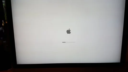

Donc là je choisi le disque orange USB... Et je lance... Il est en mode Pomme + reglette progression...
Il a mouliné 4 minutes et vient de s'ouvrir sur la "page" 4 utilitaires...

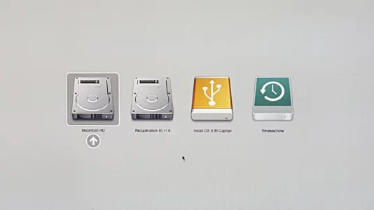

Tu vas accrocher ta clé de démarrage El Capitan au Mac, puis le démarrer en appuyant sur la touche ALT dès la pression sur le bouton marche du Mac.
Tu vas voir des disques s’afficher.
Tu cliqueras sur la clé...couleur Orange et tu préviens quand tu arrives sur la page à 4 choix principaux.
