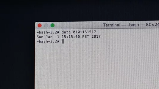

Tente d’abord l’installation depuis la page à 4 choix via
Réinstaller MacOS
Si ça donne le même résultat quant à la validité de l’OS on la modifiera en
date 0101151517
Tu taperas la commande du d de date au 7 avec un espace entre date et 0101...

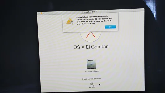

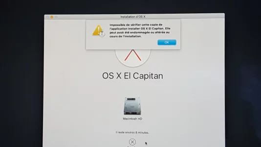

Donc je vais dans Terminal, je tape date 0101151516 et je retourne sur 4 utilitaires pour tenter de nouveau une install... C'est parti!
Au bout de... 4 secondes, même panneau d'échec :
Exactement pareil... même résultat... Echec!

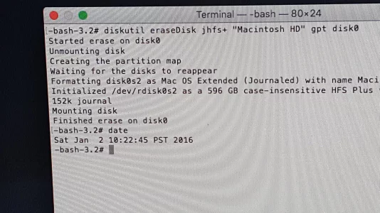

Il y a eu 2 péremptions de certificats d'applications Apple : une 1ère au 14 Février 2016 et une au 24 Octobre 2019.
- je suggère d'estimer que l'installateur qui a servi à confectionner la clé contienne un certificat périmé au 24 Octobre 2019. Il faudrait alors passer une commande (par exemple) :​
date 1020174719
  • pour reculer l'horloge de l'OS d'installation démarré au 20 Octobre 2019 à 17H 47'.

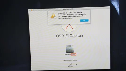

Il faut que tu redémarres depuis la clé USB, car le formatage n'est pas bon...
...car il ne devrait pas y avoir gpt après Macintosh. Désolé de l'erreur de frappe, mais tu dois recommencer.
Non non pas de gpt! Pardon... J'ai repris la photo de tout à l'heure pour ne pas reshooter à chaque fois... Le disque est Macintosh HD!!! Je n'avais pas fait attention à cette nuance... Photo du panneau actuel...
J'essaie avec la date de Macomaniac ?
Ouah. Bien vu. Pourtant la correction s’était bien passée au #79. Le volume avait bien été rebaptisé Macintosh HD.

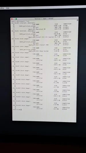

Je suggérerais de passer un
diskutil list
Si le volume Macintosh HD à bien été créé et que Macintosh HD gpt reste ...il peut y à voir un loup
ÉDIT : Message annulé....il y a une une réponse entre temps sur l’erreur de photo
diskutil list...
    454,2 KB · Affichages: 184
Tout va bien. Je n’avais pas vu ton message sur la mauvaise photo. Ton disque est bien configuré.

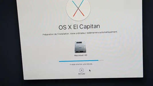

As tu passer la commande de date de Macomaniac ?
date 1020174719

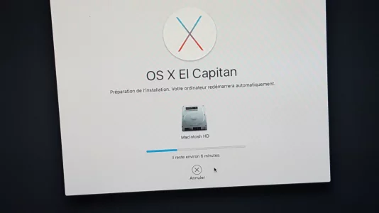

date 1020174719 Le règlette progresse!!! Je croise les doigts!!!
    369 KB · Affichages: 178
Lol!
Ça avance!!!
    410,8 KB · Affichages: 186

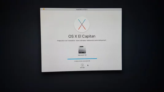

P..... Il est bloqué depuis plusieurs minutes sur... Il reste 1 seconde !!!! AAAaaaaarrrrhhhhhhhhhhh !!!!!
Moi je me fie à ce que je vois, il faut donc le préciser sinon ça reste ambigu et fait tourner en rond. ;)
Tu as 100x raison !!! Je regardais le message toujours identique du coup je ne refaisais pas la photo ! Bêtise...
On patiente, il va redémarrer
Du moins j’espère

Il redémarre !!!!!!!!!!!
