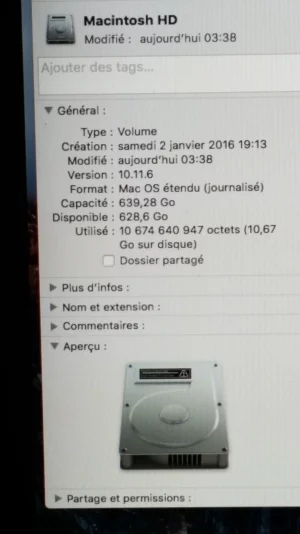

Juste un truc, sans importance... La date de Macomaniac a débloqué le processus d'install (date 1020174719). Il est actuellement ouvert en date du 02 Janvier 2016 ?! Pourquoi ???

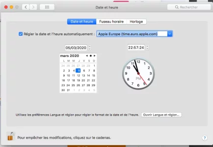

Tu peux changer la date
date 0305204520
Ou 2045 est l’heure soit 20 h45 mn. Tu connais la méthode pour la commande donnée
Mois donc 03
Jour donc le 05
L’heure donc 2045
Année donc 20
A toi d’adapter.

Juste un truc, sans importance... La date de Macomaniac a débloqué le processus d'install ( date 1020174719 ). Il est actuellement ouvert en date du 02 Janvier 2016?! Pourquoi???
Et oui c'est normal, la date que tu vois est la date temporaire qui a servi à faire l'installation et non modifiable (ou pas), mais sans importance pour l'utilisation d'El Capitan ou toute autre version de macOS.
Dans Préférences Système/Date et heure tu feras les réglages nécessaires pour que tout soit automatique. A mon avis, tu devrais prendre des notes si dans le futur tu devais recommencer avec El Capitan qui est assez capricieux avec les dates de certification. ;)

Je ne pense pas que la réponse à la question est la bonne...... car
c'est du DD que @Bardid69 ..... avec la copie d'écran
Je pense que çà n'a pas beaucoup d'importance sur le fond....
M
Membre supprimé 1138547
Invité
La copie est celle du disque interne.
Quelle que soit la raison, il suffit de remettre le Mac à la date du jour

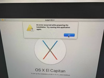

Bonsoir à tous,
Je me permets de me greffer à cette discussion résolue, j'ai un problème similaire et je ne trouve de réponse nulle part. Je suis sur un mac Mini 2010 qui rame pas mal, sous Snow Leopard. Cet apres-midi j'ai basculé sur El Capitan via ce lien https://support.apple.com/fr-fr/HT206886 Donc sans faire de clean install, seule solution sous Snow Leopard quand les CDs de fonctionnent plus (ils sont éjectés à chaque fois).
El Capitan bien installé, je décide de faire une clean install cette fois : Reboot, Alt, Disk utility, j'efface le volume, je reviens sur l'utilitaire système et impossible de réinstaller El Capitan, "Application indisponible, veuillez réessayer". J'ai changé la date pour janvier 2016, Mars 2016, octobre 2019, comme cité dans les posts précédents, même résultat d'échec, avec un message différent cette fois et qui arrive à un stade un peu plus avancé :
Je me rends compte qu'à aucun moment le Mac n'a booté sur la clé.
Je redémarre, ALT, rien non plus, pas de choix de disque.

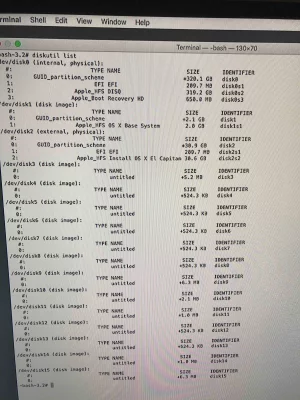

Est ce que qqn à une idée ? Est ce que qqn arrive à identifier un problème sur diskutil, je suis incapable de déchiffrer ce langage.
Je vous remercie d'avance
