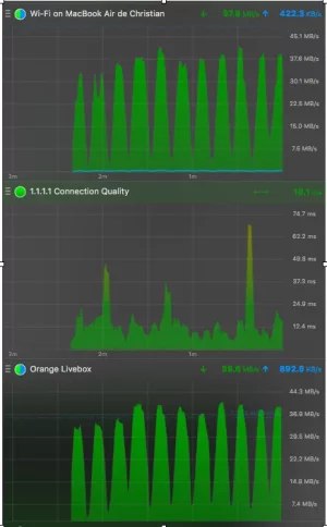

Je constate depuis une semaine sur mon MBA 2015 (high sierra 10.13.6) une variation du débit internet via le wifi systématique. En gros, mon débit est similaire à une onde, variant 2MB/s à 37MB/s durant toute la durée du téléchargmeent. Ce phénomène est également constaté lorsque je joue en ligne avec un fort besoin de bande passante. J'ai fait un test avec un autre MBA (même année). Le test étant de télécharger un iso w10. La variation n'est constaté que sur mon MBA.
Pour info, je suis en Wifi 5G, box Orange.
Merci par avance pour vos avis éclairés

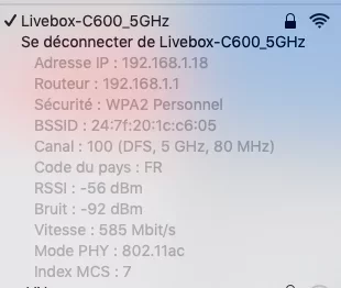

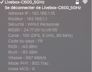

Il faut comparer ce qu'affichent les 2 machines en faisant Alt-clic sur l'icône WiFi.
Merci, j'ai les mêmes niveaux de bruit et vitesse sur les deux, à 2 mètre de la box, sans mur.

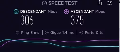

Je rajoute les mesures pour bien visualiser le phénomène

C'est joli, mais il faudrais les valeurs sur les 2 macs pour comprendre la différence entre les 2
Salut,
Sur la copie d’écran, on voit que tu n’as pas de pb de wifi sur ton MBA (mais c'est vrai que pour comparer, il faudrait les deux... ;)

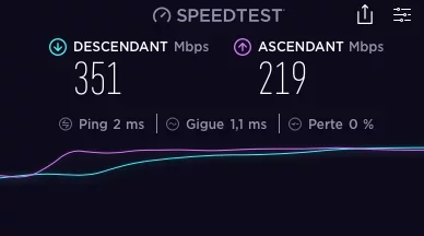

Peux-tu faire un speedtest pour voir les débits montants et descendants que tu peux atteindre sur internet?
On verra aussi si le courbes sont linéaires ou pas.
Autrement, la copie d’écran noire et verte vient de quel logiciel?

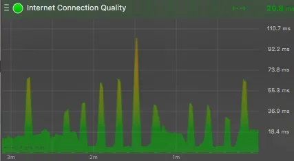

Le truc curieux, c’est que les dents de scie du téléchargement sont très régulières. Ça fait penser à un pb de bufferisation de ton côté ou à un contrôle de flux côté serveur.
Tu passes par un DNS spécial ( CloudFlare?)
L’adresse 1.1.1.1 fait penser à ça.
Utilises-tu un de leur VPN?
Ça pourrait expliquer ton pb.

Pour @ericse , ci joint la conf wifi du second MBA qui n'a pas ce problème.
Pour @Polo35230 , il s'agit de Peakhour 4 que je viens de découvrir pour essayer de comprendre mon problème. Le 1.1.1.1.1 est une fonctionnalité de l'outil pour tester la perf du réseau Internet depuis ton mac.

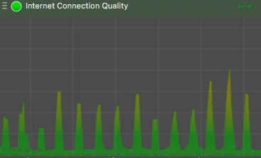

Pour info, même au "repos", j'ai le graphe Internet Connection Quality qui fait le yoyo (cf. copie d'écran)

Pour speedest, c'est déjà fait, mais c'est peu flagrant car le durée du test est trop rapide. Voici des tests de ce matin. On voit que ça a du mal à démarrer.

Alors, pour moi, le pb ne se situe pas au niveau wifi.
Il ne se situe pas non plus au niveau de ta liaison internet. Tu as du débit, la gigue est bonne, et il n'y a pas d'erreurs.
Le seul truc qui me gène, ce sont les valeurs des débits (ascendants et descendants). C'est bon, bien sûr, mais ce ne sont pas des chiffres ronds.
Quel est ton abonnement fibre chez orange? 400Mbps dans les deux sens?
Si c'est ça, il y a quelque chose qui bouffe de la bande passante, et si ça vient de ton Mac, le pb est peut-être là.

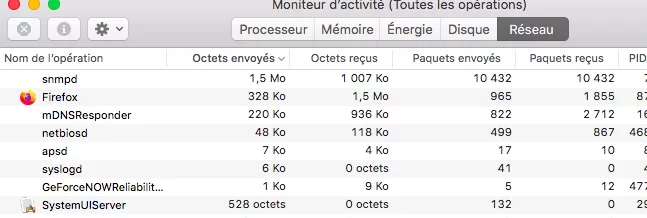

Perso, je pense que le pb est au niveau du MBA, et que tu as un truc qui tourne en permanence (du genre sauvegardes, synchros de trucs sur le cloud etc...)
C'est vrai que ta copie d'écran "connection quality" interpelle

Lancer le "Moniteur d'Activité"
Observer ce qui se passe dans l'onglet "Processeur" pour voir les process qui consomment le plus.
Puis observer ce qui se passe dans l'onglet "réseau" pour voir les process actifs au niveau des octets reçus et envoyés.
L"activité "Disque" peut-être aussi observée.

Avec un débit de liaison wifi de 585Mbit/s (capture message #6) et avoir en réel 375Mbit/s ce n'est pas anormal.

Concernant le moniteur d'activité, rien vu de flagrant...
Pour info, snmpd a été installé du fait de PeakHour.
Concernant le débit, je suis à 950Mbit/s au cul de la box selon l'appli Orange.

Mais j'avoue que là, je sèche... et je rejoins @Polo35230, la qualité de connection Internet m'interpelle...
    52 KB · Affichages: 192
Je complète. Je viens de refaire des speedtest sur le MBA qui fonctionne bien. Le déroulé du test est super stable en regard de l'autre.

Par contre, la copie d’écran « internet Connection Quality » interpelle.
Je pense que le logiciel fait un ping sur un serveur quelque part, mais, si c’est ça, le résultat est catastrophique, avec des pointes entre 50 et 100ms.

64 bytes from 192.168.1.1: icmp_seq=1 ttl=64 time=1.298 ms
64 bytes from 192.168.1.1: icmp_seq=2 ttl=64 time=1.368 ms
64 bytes from 192.168.1.1: icmp_seq=3 ttl=64 time=1.452 ms
64 bytes from 192.168.1.1: icmp_seq=4 ttl=64 time=1.289 ms
64 bytes from 192.168.1.1: icmp_seq=5 ttl=64 time=34.693 ms
64 bytes from 192.168.1.1: icmp_seq=6 ttl=64 time=99.475 ms
64 bytes from 192.168.1.1: icmp_seq=7 ttl=64 time=64.236 ms
64 bytes from 192.168.1.1: icmp_seq=8 ttl=64 time=2.319 ms
64 bytes from 192.168.1.1: icmp_seq=9 ttl=64 time=2.209 ms
64 bytes from 192.168.1.1: icmp_seq=10 ttl=64 time=1.261 ms
64 bytes from 192.168.1.1: icmp_seq=11 ttl=64 time=1.342 ms
64 bytes from 192.168.1.1: icmp_seq=12 ttl=64 time=1.314 ms
64 bytes from 192.168.1.1: icmp_seq=13 ttl=64 time=1.275 ms
64 bytes from 192.168.1.1: icmp_seq=14 ttl=64 time=1.266 ms
64 bytes from 192.168.1.1: icmp_seq=15 ttl=64 time=1.319 ms
64 bytes from 192.168.1.1: icmp_seq=16 ttl=64 time=1.298 ms
64 bytes from 192.168.1.1: icmp_seq=17 ttl=64 time=2.016 ms
64 bytes from 192.168.1.1: icmp_seq=18 ttl=64 time=13.805 ms
64 bytes from 192.168.1.1: icmp_seq=19 ttl=64 time=38.171 ms
--- 192.168.1.1 ping statistics ---
20 packets transmitted, 20 packets received, 0.0% packet loss
round-trip min/avg/max/stddev = 1.261/13.638/99.475/25.679 ms
Résultat du ping -c 20 8.8.8.8
ping -c 20 8.8.8.8
PING 8.8.8.8 (8.8.8.8): 56 data bytes
64 bytes from 8.8.8.8: icmp_seq=0 ttl=115 time=6.383 ms
64 bytes from 8.8.8.8: icmp_seq=1 ttl=115 time=47.524 ms
64 bytes from 8.8.8.8: icmp_seq=2 ttl=115 time=7.478 ms
64 bytes from 8.8.8.8: icmp_seq=3 ttl=115 time=6.021 ms
64 bytes from 8.8.8.8: icmp_seq=4 ttl=115 time=124.674 ms
64 bytes from 8.8.8.8: icmp_seq=5 ttl=115 time=6.479 ms
64 bytes from 8.8.8.8: icmp_seq=6 ttl=115 time=7.652 ms
64 bytes from 8.8.8.8: icmp_seq=7 ttl=115 time=6.156 ms
64 bytes from 8.8.8.8: icmp_seq=8 ttl=115 time=6.267 ms
64 bytes from 8.8.8.8: icmp_seq=9 ttl=115 time=7.927 ms
64 bytes from 8.8.8.8: icmp_seq=10 ttl=115 time=5.707 ms
64 bytes from 8.8.8.8: icmp_seq=11 ttl=115 time=7.276 ms
64 bytes from 8.8.8.8: icmp_seq=12 ttl=115 time=6.358 ms
64 bytes from 8.8.8.8: icmp_seq=13 ttl=115 time=6.020 ms
64 bytes from 8.8.8.8: icmp_seq=14 ttl=115 time=5.774 ms
64 bytes from 8.8.8.8: icmp_seq=15 ttl=115 time=5.857 ms
64 bytes from 8.8.8.8: icmp_seq=16 ttl=115 time=97.764 ms
64 bytes from 8.8.8.8: icmp_seq=17 ttl=115 time=5.570 ms
64 bytes from 8.8.8.8: icmp_seq=18 ttl=115 time=125.215 ms
64 bytes from 8.8.8.8: icmp_seq=19 ttl=115 time=6.222 ms
--- 8.8.8.8 ping statistics ---
round-trip min/avg/max/stddev = 5.570/24.916/125.215/39.557 ms
Je suppose que tu a fait les pings a un moment ou tu étais seul sur le Lan...
Il n'y a pas de perte avec des paquets de 56 octets, mais on observe bien des sauts de qualité sur le Lan et sur le Wan (comme ceux que tu as observé avec peakhour)
On peut aussi penser (même si il n'y a que 20 pings) que le pb est côté Lan, les sauts de qualité étant répercutés sur le wan.
Peut-être que les tests avec une connexion ethernet donneront une indication quant au pb. Ce serait intéressant de le faire avec une séquence de 50 pings (et de 1500 octets sur la box) pour voir si on observe aussi la régularité des sauts de qualité.
ping -c 50 -s 1500 192.168.1.1
ping -c 50 8.8.8.8
Si les résultats des pings en ethernet sont bons, repasse en wifi, et fait des pings de 1500 octets sur la box. C'est pour voir si avec des paquets plus longs, il y a de la perte en wifi.

Sur les précédents pings, on a bien vu un intervalle de temps d'à peu près 10s entre les sauts de qualité.
C'est pour ça que le test avec 50 pings de 1500 octets, ou plus, on verra si c'est confirmé.

En tout cas, ce que tu as observé dans le system.log (de.devolo.networkservice et com.PlantronicsUpdateService) est une bonne piste.
As-tu un logiciel dédié à la gestion de caméras?
Devolo fait bien sûr penser au CPL, mais bon, en wifi, c'est pas vraiment d'actualité.
Dans les "Préférences Système"--- Utilisateurs et groupe, regarde dans l'onglet "ouverture" les éléments qui s'ouvrent automatiquement.
Regarde ausi dans les "Préférences Système", tout à fait en bas si tu n'as pas des Applis
Dans le moniteur d'activité au niveau des process, tu ne vois rien qui fasse penser à "devolo, polytrans, plantronics, poly" ?
