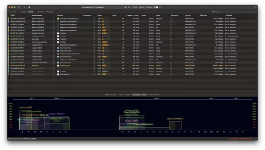

Quand je regarde SRM :​

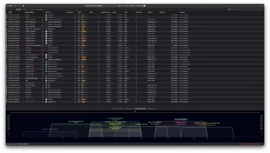

Oui bien sur :
Oh la vache ! Euh ... t'es sur que t'as pas moyen de passer en filaire ? :-D
Plus séieusement, on va etre très clair, la radio est juste full chez toi. Il y a 2 solutions:
  • emmettre plus fort que les voisins,
  • passer sur de l'Ethernet
Là on peut pas défier les lois de la physique ...

Quand je vois cette photo, je comprends mieux pourquoi en 2.4GHz ça ne tient pas.
Donc la, le 2.4GHz sur Mac faut le bannir direct, ça n’ira pas !
Uniquement 5GHz mais c’est sur que le WI-FI c’est l’enfer avec ce que tu décris
Je pense aussi que l’isolation des murs ne doit pas être parfaite hein ?
Je suis d’accord avec ce qui est dit, il faut privilégier l’ethernet.
