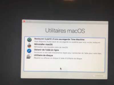

Bonsoir Macomaniac! merci pour la rapidité :)
Oui, je finis par obtenir l'écran de sélection des 4 utilitaires suivants.
L'OS installé, de mémoire, était High Sierra.
Je retrouve déjà le sourire :)

Oui : je vois l'icône de High Sierra à l'option : "Réinstaller macOS".
Je te passe le tuto qui va te permettre de poster ici les informations de base -->
