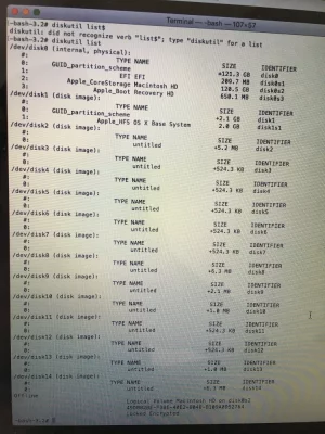

Ci-joint la photo de ce qui s’affiche lorsque je mets diskutil list dans le terminal lorsque je suis en S.O.S

Tu as un CoreStorage. Volume non monté verrouillé par FileVault sans doute. Le disque physique est visible, l'UUID du disque virtuel est connue mais pas sa numérotation (non monté).
As tu des données sur ton disque ? As tu une sauvegarde à jour ?

Si tu ne peux pas depuis l'utilitaire, pour ma part je ne vois pas d'autres manipulations, le terminal ne devrait pas faire mieux.
Ce devrait être le disk 15, tu peux toujours tenter
diskutil mountDisk disk15
Comme tu as un coreStorage tu peux éventuellement tenté de déverrouiller le volume virtuel par
diskutil coreStorage unlockLV 49DBBx xxxx xxxxx64
49DBB XXX XXX 64 est l'UUID du volume logique que tu as en entier sur ton premier message. Il faut donc que tu repasses la commande "diskutil list" puis tu copies la totalité de l'UUID de 49DBB... à 64 que tu colleras après un espace après unLockLV dans le terminal.
si la commande fonctionne, il te sera demandé PassPhrase soit ton mot de passe. Tu le rentres dans le terminal puis tu valides.

Super ça a marché pour unlockLV (je n’ai pas essayer la 1ère manipulation étant au travail je n’ai pas pu la faire dès que tu as mis ton message..)
Merci énoooooooormement !
Voici ce que ça m’affiche maintenant sur disk15 effectivement.
