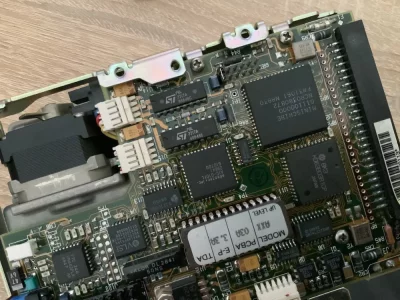

Il y a une procédure de test, tu mets un shunt sur les 2 derniers picots :
il y a 6 shunts possible à cet endroit, les 3 premiers c'est la sélection du numéro SCSI (tu dois avoir un shunt sur le deuxième, le disque est sur 2 par défaut). le quatrième et le cinquième ne nous interrese pas (Parité et LowPower) mais le dernier sert à mettre le disque en mode diagnostique autonome.
Pas besoin de le brancher au Mac, tu mets un shunt et tu l'allumes, tu devrais avoir ce qu'il y a sur la video youtube. Si ça marche tu le laisses quelques minutes et tu l'éteins pour que ça s'arrête, ça va peut être le remettre en ligne...
Au pire, le jette pas, ça m'intéresse les vieux truc ;-)

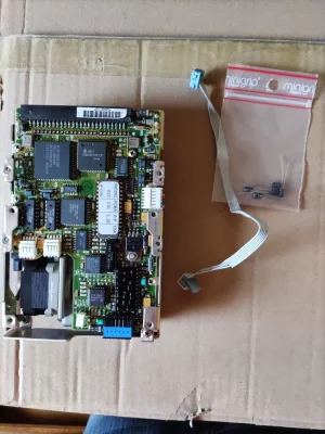

J'ai pris le disque à l'envers, un peu vite, désolé, le shunt à mettre c'est de l'autre coté, à coté du shunt déjà en place :
C'est sur le connecteur à 12 broches où est branché la petite nappe qui va au sélecteur SCSI à l'arrière du boitier.
Les 6 premiers servent à régler le numéro SCSI (le connecteur bleu est branché dessus), et les 2 derniers, juste après les 2 qui ont déjà un shunt, c'est pour le diagnostic.
Tu trouves un moyen de shunter les 2 broches et tu allumes le disque (sans le brancher sur le Mac).
Le shunt c'est faire un pont entre les broches.
tu as un cavalier sur les deuxièmes broches, ça doit être possible de l'utiliser sur les premières pour le diag.
si ton disque refonctionne après, tu remets le cavalier à sa place.

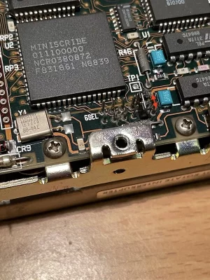

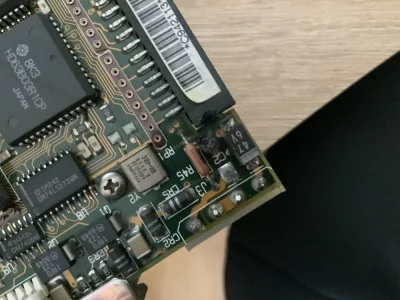

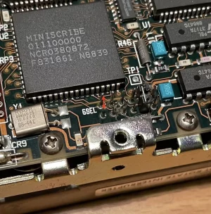

Bon, j’ai mis le pont par contre….une pastille a sauté et je sais pas où l’a reprendre, et si c'est "necessaire" aussi...pendant ce temps je reinitialise un autre disque dur...à voir
EDIT: Bon mon ancien disque dur apple (Quadra 700) fonctionne, initialisé, fonctionne sans disquette en "reset", puis éteint et rallumé
