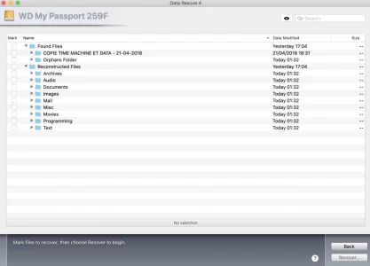

Résultat de Data Rescue 4 :
J'ai ouvert de nombreux fichiers du dossier "Found Files", mais tout est ancien, de 2018. Dans le dossier "Reconstructed Files", je ne vois rien m'appartenant, on dirait des fichiers liés à des applications par exemple, les images utilisées par une application pour son "aide". Aurais-tu un avis ?
J'ai aussi tenté de récupérer des fichiers, par exemple le dernier sous-dossier "Text", mais il ne se passe rien, même quand je désigne un dossier de destination. Je pensais que Data Rescue 4 allait pouvoir reconstruire ce qui a été endommagé, indépendamment de la récupération de données... N'y aurait il pas un autre logiciel capable de faire ça ?
D'avance merci

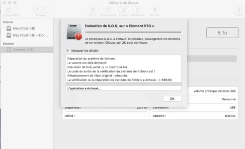

J'étais entrain de transférer des fichiers sur mon DD externe (WD 5TO) sauf que mon mac qui a des problèmes de batterie s'est éteint pendant le transfert ; du coup maintenant le DD ne monte plus et apparait grisé dans l'utilitaire de disque. J'ai tenté de le "monter" à nouveau depuis ce même utilitaire ainsi que de faire un SOS mais j'ai ce msg qui s'affiche

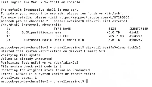

@macomaniac pourrais tu m'aider stp ? En suivant tes conseils je suis parvenue depuis le Terminal à ce résultat :
Merci d'avance

L'incident d'extinction a corrompu le système de fichiers exFAT formateur du volume. Le volume est irrécupérable. Tu es dans le même cas que Patrick dans ce fil : récupération via un logiciel de récupération de données > puis reformatage.
