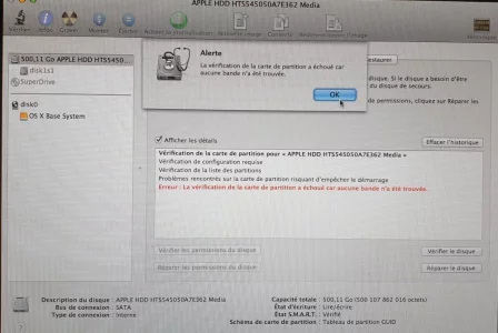

J'ai réalisé le mode récupération ⌘R pour accéder à l'utilitaire de disques : celui-ci visualise a priori mon disque dur interne... mais semble non monté (et impossible de le monter via l'utilitaire) (cf. photo).
Le message "La vérification de la carte de partition a échoué car aucune bande n'a été trouvée" est affiché (cf. photo).

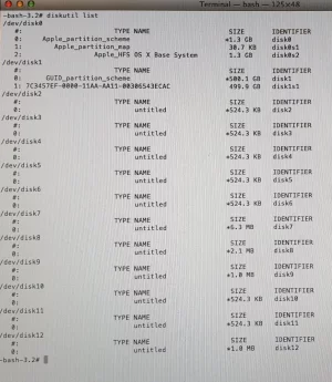

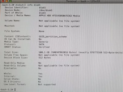

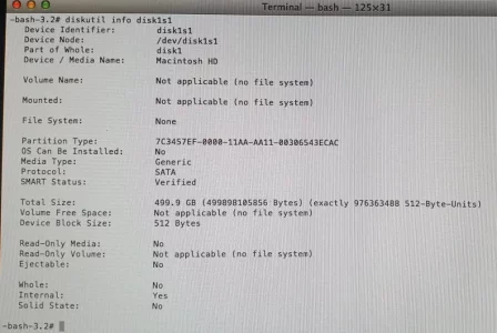

Je joins également les résultats de diskutil list diskutil info disk1 et diskutil info disk1s1 pour information.
Utilitaire de disque 1.jpgUtilitaire de disque - vérifier le disque.jpgdiskutil list.jpgdiskutil info disk1.jpgdiskutil info disk1s1.jpg

Bonjour ertyu
En résumé > voici la configuration de ton disque interne -->
/dev/disk1 (internal):
   0:      GUID_partition_scheme                         500.1 GB   disk1
   1: 7C3457EF-0000-11AA-AA11-00306543ECAC               499.9 GB   disk1s1
  • la mention de : "7C3457EF-0000-11AA-AA11-00306543ECAC" sur l'unique partition équivaut à l'UUID qui désigne universellement le type de partition : "Apple_APFS". Cette mention n'intervient dans un tableau de diskutil > que lorsque le Système démarré ne reconnaît pas le format apfs - lui étant antérieur. C'est le cas ici > où tu as démarré par internet --> ce qui a téléchargé en RAM l'OS de secours d'usine de ton Mac avant de le démarrer sur cet OS.
  • ton Mac est le "fameux" : MacBook Pro 13" mi-2012 - "fameux" pour la fragilité de sa nappe SATA. Le volume de l'OS de secours d'usine téléchargé en RAM dans une image-disque est intitulé : OS X Base System avec une table de partition APM (Apple_Partition_Map) du disque de l'image-disque. Les volumes de secours des 2 1ers OS téléchargeables par internet (Lion & Mountain Lion) s'intitulent Mac OS X Base System. C'est à partir de Mavericks jusqu'à High Sierra que les volumes des OS de secours s'intitulent OS X Base System. La persistance d'une table de partition APM désuète allant jusqu'à l'OS de secours Yosemite inclus. On peut donc penser que l'OS de secours d'usine de ton Mac est Mavericks 10.9 (qui doit être proposé à la réinstallation par l'option : "Réinstaller OS X".
Pourqu'il y ait un type "Apple_APFS" de la partition principale => tu as dû forcément installer un OS forçant le format apfs sur un disque rotatif (si tu n'as pas changé le disque d'usine de ton Mac). Sans doute Mojave ou Catalina. Confirmes-tu cette installation ?
Tu notes dans le tableau de la configuration de ton disque que j'ai posté > que la taille du disque est 500,1 Go et la taille de la partition unique seulement 499,0 Go. Il manque donc dans les 200 Mo => càd. la taille d'une partition de type EFI en partition n°1 dont la taille standard est de 209,7 Mo. Tu as dû effectuer une manœuvre qui a supprimé cette partition.

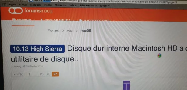

NB : je poste une photo car malheureusement depuis Safari dans la session de secours, je n'arrive pas à me logguer au forum (cf. photo pour information : le "connexion" et "s'inscrire" sont renvoyés à la ligne sans possibilité de cliquer dessus).
