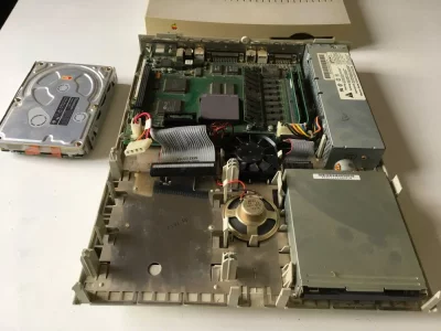

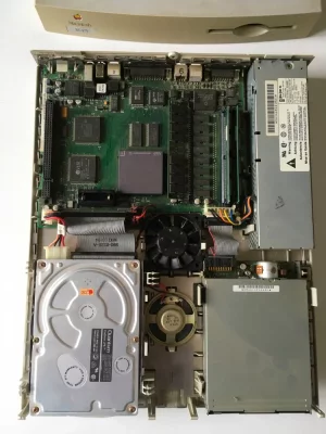

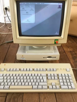

j'essaie de faire redémarrer mon premier mac (un LC 475). Il est resté au moins 15 ans dans un carton et il n'a pas l'air d'avoir apprécié. Evidemment la pile est morte (d'ailleurs en le démontant elle n'est même plus dedans, j'ai le souvenir d'en avoir racheté une mais sans doute jamais remise dedans). Le mac démarre en allumant/éteignant et en le rallumant aussitôt (c'est quand même pas l'idéal). Le problème est que le disque dur n'a plus rien de fonctionner. Point d'interrogation au démarrage. Je peux le démarrer sur la disquette Utilitaires 2 sans problème (il a quand même fallu que je nettoie rapidement la ram, j'avais le message avec la bombe et erreur de bus). Une fois la ram enlevée et dépoussiérée, c'est reparti.Le disque dur ne monte pas et l'utilitaire disque ne le voit pas non plus, sans compter qu'il ne fait pas de bruit. La pile ne gère pas le disque dur j'imagine, donc je pense plutôt à 2 choses : soit le disque dur est mort, soit il y a un souci de connexion.
Quelqu'un ici a déjà eu ce genre de problème ?

Evidemment la dernière fois que je l'ai utilisé il fonctionnait mais ça remonte à plusieurs années maintenant. Je l'ai débranché et rebranché aujourd'hui pour voir si ça suffisait mais visiblement non. Je vais essayer de démonter un peu + pour voir si je ne remarque pas quelque chose de suspect. Je n'ai pas d'autre disque dur pour tester, donc je ne pourrais sans doute pas aller plus loin que ces tests. Bon, je ne comptait pas l'utiliser au quotidien mais j'aurai eu plaisir à relancer photoshop 2.5 dessus
merci pour vos réponse. Bon, démontage / remontage de ce que j'ai pu (je n'arrive pas à enlever les vis sur le dessus du disque dur, elles sont bien vissées). Toujours aucun bruit lors de l'allumage, il n'a pas l'air de démarrer du tout, tant pis. A votre avis, c'est facile de trouver ce genre de disque dur pour envisager un remplacement ? Je joins des photos du mac ouvert et en fonctionnement avec la disquette Utilitaire
