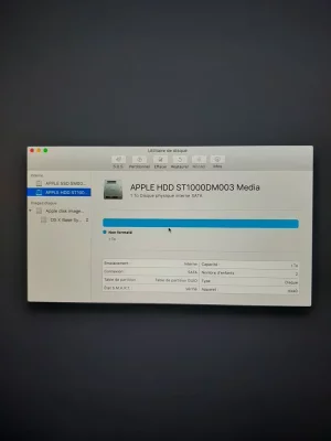

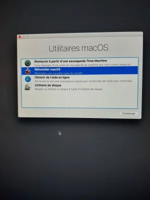

Bonjour et merci pour l'ajout
Suite à une coupure de courant, quand j'ai rallumé mon Imac 2017 l'ecran etais noir avec un dossier (avec point d'interrogation dedans) clignotant.
J'ai tenté quelques manoeuvres vues sur vos forums sans succes.
Aidez moi s'il vous plaît.

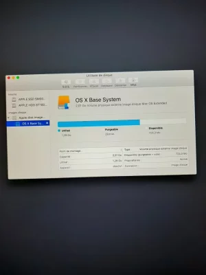

Ah oui, avec toutes les photos c'est plus clair.
Tu as un Fusion Drive complètement désinitialisé, là je ne peux pas t'aider je ne connais pas assez bien, demande de l'aide à @macomaniac si il peut regarder.

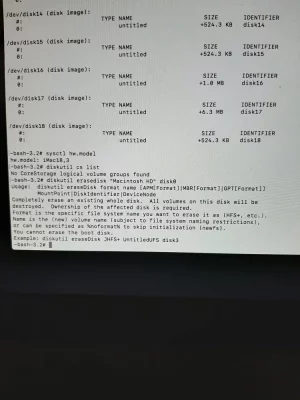

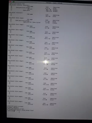

Bonjour Jode
Tu avais un Fusion Drive de type apfs (nouveau type : OS Mojave ou Catalina) => associant ton SSD et ton HDD. Cette configuration logique a été volatilisée (avec les données que tu pouvais avoir) > et les 2 disques sont actuellement séparés et non initialisé (SSD) ou mal formaté (HDD).
- quelles sont tes intentions ? - refaire un Fusion Drive pour installer : Catalina (type apfs de Fusion Drive) ? - Sierra = l'OS d'usine (type CoreStorage de Fusion Drive) ?​
