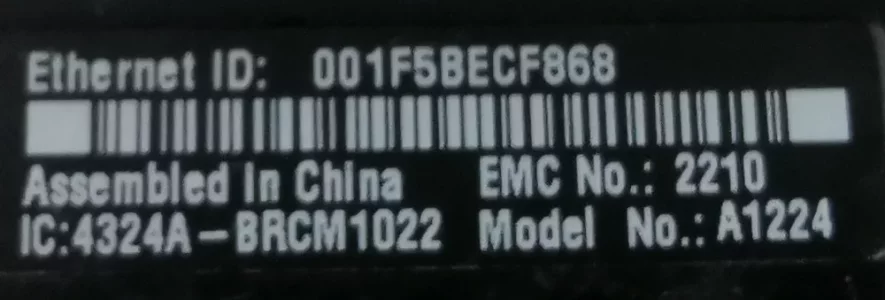

J'ai mon iMac alu A1224 (2210) 20 " core Duo début 2008 qui bloque au démarrage sur un écran blanc.
J'ai changé le disque dur de la mamere pensant que ça venait de ça et il y a toujours le même probleme.
J'aii fait une réinstallation avec Time Machine, et aussi et une autre avec une clé USB el capital après un formatage et ça ne change rien.
C'est grave docteur ?

je n'avais pas vu que le sujet avait déjà été abordé. apparement la carte graphique.
désolé.
j'en profite pour savoir si on peut changer le model de la carte graphique de façon à passer de el capitan vers un OS au dessus ?
du genre installer une Radeon HD 2600 pro 256mb au lieu de la 2400 xt 128mb d'origine ?
Ce serait donc ce modèle-là... https://fr.ifixit.com/Device/iMac_Intel_20"_EMC_2133_and_2210 ...la carte graphique peut se changer... https://fr.ifixit.com/Tutoriel/iMac...+and+2210+Video+Card+Replacement/1014?lang=en ...le problème va être d'en trouver une que tu ne pourras acheter que sur Ebay, avec parfois un prix prohibitif.
Le maximum possible sera OS X El Capitan et c'est tout, en sachant que tu auras un gros problème d'accès internet sur des sites. Est-ce vraiment raisonnable de vouloir faire une réparation ? A toi de voir.
Je me suis trompé sur la carte graphique. C'est une 2400 XT.
Il y a beaucoup de différence avec la 2600 PRO ?
