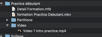

Ps, je joins une capture d'écran d'un répertoire qui, normalement, devrait avoir 15 vidéos, et n'en a qu'une visible :

Essaie, bien que ça ne résolve rien, d'afficher les fichiers masqués : vois-tu ceux qui manquent ?
Ouvre une fenêtre Terminal
copie-colle la commande
defaults write com.apple.finder AppleShowAllFiles 1
que tu confirmes d'un coup de touche Entrée, puis pareil avec
killall Finder
en respectant la casse, Entrée.
Pour revenir à l'affichage classique,
même commande mais tu changes le 1 en 0,
et de nouveau killall Finder.

J'ai aussi testé cela, mais ca ne fonctionne pas

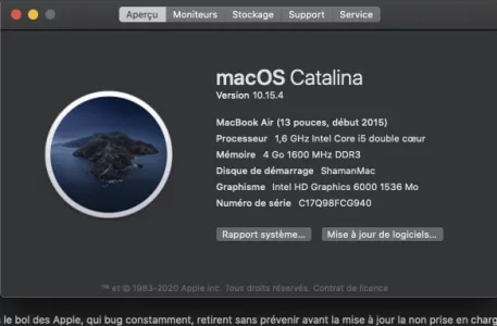

Quelle année ton MBA, que dis /A propos de ce Mac ? Une copie écran de la fenêtre serait la bienvenue.
Voila je t'ai rajouté l'imprim écran de la config du Mac :

Au vu de ta copie écran, ça ne m'étonne pas, tu n'as que 4 Go de mémoire, autant dire que même si une version de macOS sait gérer la mémoire en fonction de la charge processeur et graphique, bien souvent tu dois avoir la roue colorée indiquant que ton MBA est à la ramasse ! A l'heure actuelle, il est conseillé d'avoir 8 Go de mémoire.
Pour le mode sombre et vu le peu de mémoire de ton MBA, tu aurais tout intérêt à installer macOS Mojave qui est une version bien stable et sera un peu moins gourmande. Ce serait beaucoup plus sage car la mémoire est soudée dans ce MBA !
De plus, pour ton problème, je déconseille fortement l'utilisation d'une carte SD qui est très bien pour un smartphone ou un APN, mais pas pour faire des transferts entre un PC/Mac, mieux vaut une vraie clé USB 3.0.
