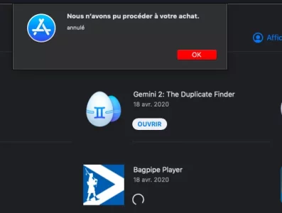

Ok, je m'agace un peu, je vais sur app store, et tente la encore de télécharger une app, et encore un message d'erreur (je le poste en piece jointe.)

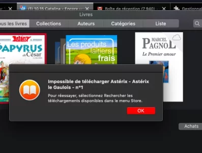

Ensuite, je tente iBook, et idem....

pour itunes ET ibookstore

Je vais donc dans APPStore, et j'ai le bug, puis itunes et ibook.

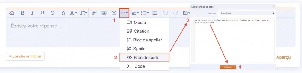

Avant d'en dire plus, tu lances le Terminal, tu fais un Copier/Coller de cette commande...
diskutil list
...en validant avec la touche Entrée. Pour le résultat, dans ta réponse, tu fais un clic sur cette icône... Code.jpg ...à droite du smiley, tu sélectionnes les balises </> Bloc de code qui ouvrira une fenêtre dans laquelle tu copieras le résultat. Un clic sur Continuer et tu valides ta réponse.
