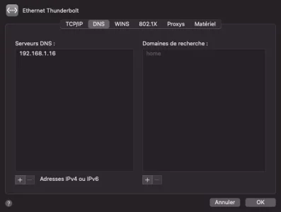

Or, lorsque je lance l'ordi sous MacOs et que je me connecte en ethernet, tout est au vert et j'ai bien une connexion avec le fournisseur, mais impossible d'utiliser internet, que ce soit par un navigateur ou par logiciel (par navigateur, je n'ai pas de page d'erreur me disant que je n'ai aucune connexion, le chargement se bloque juste au début de la barre de progression).

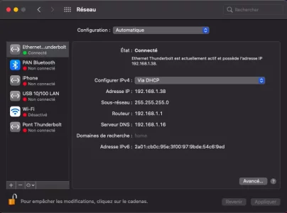

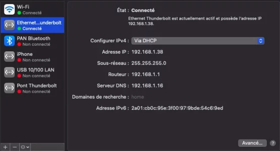

Je vous met une capture des paramètres.
Capture d’écran 2021-05-12 à 20.46.47.pngCapture d’écran 2021-05-12 à 20.47.00.png
Il faudrait mettre les autres captures des paramêtres réseaux, on dirait qu'il y a un problème avec l'adresse DNS
D'après la capture, pour internet c'est le wifi qui est utilisé, car il est en premier donc prioritaire.
Soit il faut désactiver ou déconnecter le wifi.
Soit mettre le wifi en secondaire, comme ça lorsque le Mac est connecté en ethernet, la connexion passe par l'ethernet, et si l'ethernet est déconnecté, alors la connexion passe par le wifi. ;)
Préférences système > Réseau > ... > Définir l'ordre des services...
De plus le serveur DNS différent du routeur (192.168.1.16), c'est voulut, tu as ton propre serveur DNS?

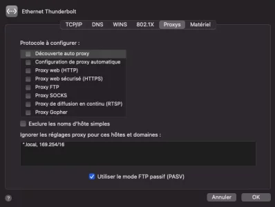

  • Sans proxy de coché.

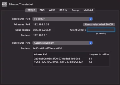

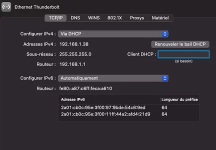

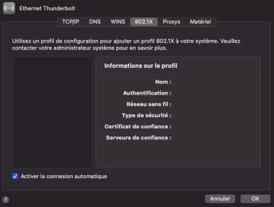

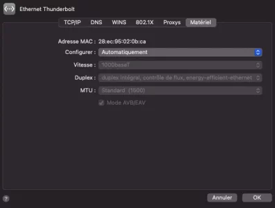

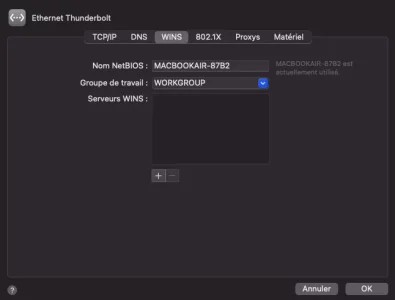

Bonsoir, voilà les captures pour tout les paramètres
Capture d’écran 2021-05-13 à 01.41.55.pngCapture d’écran 2021-05-13 à 01.42.05.pngCapture d’écran 2021-05-13 à 01.42.11.pngCapture d’écran 2021-05-13 à 01.42.17.pngCapture d’écran 2021-05-13 à 01.42.22.pngCapture d’écran 2021-05-13 à 01.42.27.pngCapture d’écran 2021-05-13 à 01.42.34.png

Sur les captures dans DNS, il y a le 192.168.1.16 qui est configuré manuellement. (Pourquoi? C’est utilie si la machine du réseau local qui a cette IP fait office de serveur DNS)
Il faut supprimer cette IP dans le DNS (cliquer sur le -) et en grisé il devrait y avoir l’IP du routeur qui s’affichera « 192.168.1.1 »
bonsoir, j'ai mis les captures un peu plus haut. pour moi, ce ne sont qu'une suite de nombre incompréhensible...
Essaye en enlevant la ligne 192.168.1.16 dans l'écran DNS comme suggéré plus haut :up:

Tout se passe dans l'onglet DNS (ta 3e photo de ton poste #7)
Tu peux en mettre plusieurs dont celui de ton routeur comme dit également plus haut.
