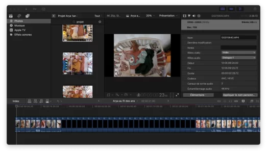

Bonjour, j'ai exactement le même problème que le20sur20, c'est à dire des plans mp4 qui sont noir dans la timeline. Pourtant dans l'aperçu au dessus je sais les voir comme il faut. J'ai des plans mp4 que je sais lire ainsi que d'autres noir (voir photo). Tous ces plans ont été filmés avec le même appareil, une gopro hero 9.
J'ai la version 10.6.5 de FCP. Qu'est-ce que ca pourrait être?
Merci à vous
Merci à vous

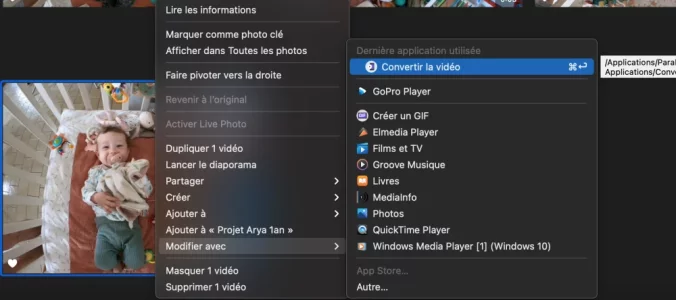

J'ai réussi à les récuperer en faisant une conversion directement dans l'app Photos et la video est à présent lue par FCPCapture d’écran 2023-07-21 à 09.50.54.png

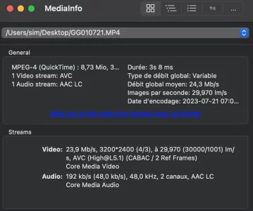

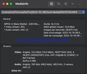

Bonjour, je viens de mettre un plan qui fonctionne et un qui est noir et il y a bien une différenceVoir la pièce jointe 282307Voir la pièce jointe 282309
En effet, l'un des plans est en UHD et l'autre en FHD. Je suppose que c'est l'UHD que tu as du mal à lire ?
Ou au contraire, le deuxième fichier est en HEVC que ton ordi est incapable de décoder ?
Qui plus est les deux sont au format 4:3… Mais pourquoi pas ?

- Codec vidéo : tu as le choix entre H.264 et HEVC? L'HEVC permet des fichiers presque 2 fois moins lourds mais est beaucoup plus difficile à décoder.
Dans les analyses fournies, le deuxième clip est en HEVC alors que le premier est en H.264.
C'est peut-être là l'origine de ton problème.
En effet, certaines machines anciennes ne peuvent traiter ce format qui nécessite de surcroît une carte graphique puissante pour le décodage.
