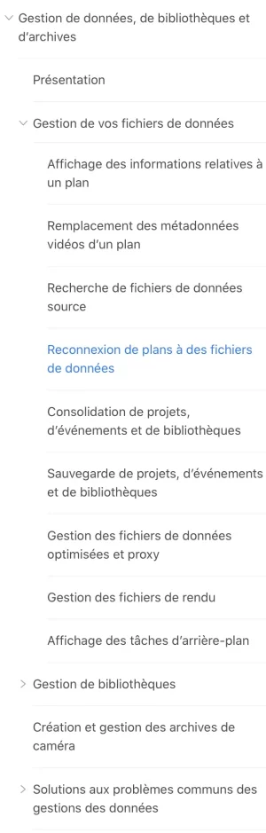

Merci pour ces explications
j'ai encore une question
je film en 4K, j'importe sur final cut X en créant des proxis
Est ce que je peux, dés lors, déplacer mes media originaux (sur un autre disque) pour gagner de la place sur le disque externe ou j'ai enrgistré ma bibliothèque de montage et "rappeler" ces rush originaux ,lors de l'export ,même s'ils sont sur un autre support?
Merci d'avance

Merci , en effet le mode d'emploi ... c'est pas mal
