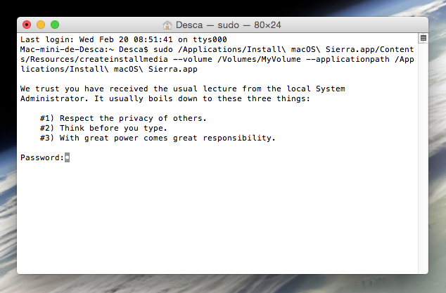

-> là arrive un problème. Une fois la ligne de code copié et tappé sur Enter, le terminal me demande mon mot de passe. Oui, sauf qu'il refuse que j'écrive quoi que ce soit. Il est impossible d'écrire dans la fenetre du terminale. Je vais faire une capture d'écran...
Voici la capture d'écran du terminal:
A coté de "Password:" il y a un petit rectangle verticale avec un rond dedans. Cet objet ne permet pas d'écrire quoi que ce soit. Donc je ne peux pas mettre mon mot de passe... Peut tu me débloquer?
Bon a force d'insister, le mot de passe a été accepté. Voici où j'en suis:
"if you wish continu press return" ok c'est fait.
"opération canceled" ça on dirait un message d'erreurre.
Bon j'en suis là...
