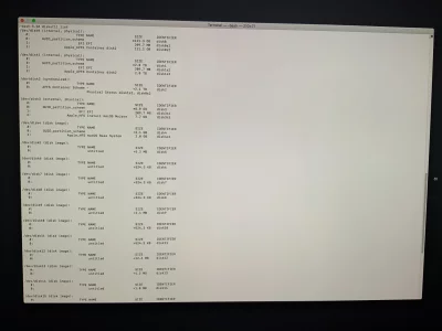

Alors je suis sur le Terminal via une clé bootable du coup pas moyen de copier coller mais je t’ai fais une photo.
A priori la creation du Container Fusion Drive à bien réussi mais aucun volume à l’interieur
Encore merci pour le coup de main

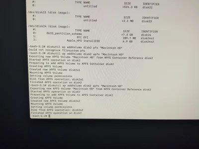

Alors voici la commande à passer :
diskutil ap addVolume disk2 apfs "Macintosh HD"
  • mets "Macintosh HD" avec l'encadrement des "" (ils servent à inclure l'espace libre médian dans la définition de l'intitulé > au lieu que l'espace libre définissent 2 termes séparés => ce qui casserait la commande)
  • la commande ajoute un volume intitulé Macintosh HD dans le Conteneur du Fusion Drive
Poste l'affichage retourné.
macomaniac
Ouroboros
20 Septembre 2012
89 075
27 411
Forêt de Fontainebleau

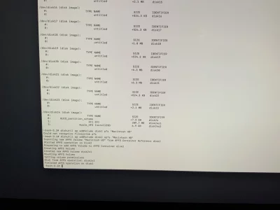

Tu as fait un lapsus calami vers la fin de la commande > en tapant pfs au lieu de apfs -->
- la commande s'analyse ainsi : appel à diskutil (utilitaire de la commande) > avec la spécification ap (abrégé de apfs) > verbe addVolume (pour définir l'action de créer un volume) > désignation de disk2 (comme index de disque du Conteneur où créer le volume) > désignation de apfs (comme personnalité du système de fichiers générateur du volume) > intitulé "Macintosh HD" (pour indiquer le nom du volume).​
Donc repasse la commande :
  • et poste le retour.

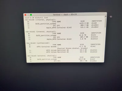

J'ai peur qu'en tapant 2 fois la commande --> tu n'aies créé 2 volumes homonymes : Macintosh HD dans le même Conteneur (comme quoi : le plus est l'ennemi du mieux :hilarious:).
Passe la commande :
diskutil list
  • et poste le tableau des disques qu'on voie ça (tu peux ne photographier que le haut du tableau montrant le Conteneur apfs - les petites images-disques de la RAM - auxiliaires de l'OS de secours démarré --> n'ont pas d'intérêt).
