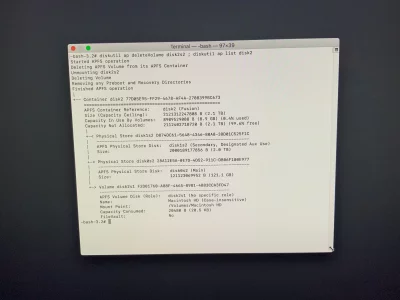

Passe la commande :
diskutil ap deleteVolume disk2s2 ; diskutil ap list disk2
  • il s'agit de 2 commandes concaténées par le point-virgule ; dans le milieu
  • la commande supprime le second volume Macintosh HD > puis affiche la configuration du Conteneur apfs
Cette fois-ci : tu es bon -->
- tu peux lancer l'installation de Mojave > en prenant Macintosh HD comme destination lorsque cela te sera proposé.​

Si je me base sur ce que tu m'as indiqué je devrais donc permuter le main et le aux. Mais dans ce cas quel est l'intérêt d'une configuration FusionDrive? La barrette ne serait pas utilisé avant un bon moment...
- tu confirmes que Mojave est installé et pas Catalina. L'apurement de la distribution actuelle est extrêmement léger : il suffit de supprimer le volume Macintosh HD - Données sans emploi et un point c'est tout. D'accord pour cette opération ?​
Oui c'est bien Mojave
Penses-tu que la configuration FusionDrive apporte un gain quelconque de vitesse à la vue des perfs des deux SSD ?
L'autre approche que je pourrais envisager serait de dissocier les deux disques et d'utiliser la barrette de 1To pour installer Windows 10 et la dédier à une utilisation PC pur.
Je pense que tu as intérêt à rester sur le Fusion Drive actuel. Les vitesses des SSD sont équivalentes > le Fusion Drive permet la génération d'un volume unique égal en capacité à la somme des 2 partitions associées > mais si tu voulais créer une partition indépendante substantielle => elle se créerait exclusivement sur le magasin du SSD désigné comme "auxiliaire" : càd. le grand SSD - ce qui convient à sa taille.
- passe la commande (copier-coller) :​
diskutil ap deleteVolume disk2s1 ; diskutil list internal
  • la commande supprime le volume-Données sans emploi > puis affiche la configuration des disques internes seuls
Done :
iMac-de-Admin:~ admin$ diskutil ap deleteVolume disk2s1 ; diskutil list internal
Started APFS operation
Deleting APFS Volume from its APFS Container
Unmounting disk2s1
Deleting Volume
Removing any Preboot and Recovery Directories
Finished APFS operation
   0:      GUID_partition_scheme                        *3.8 TB     disk0
   2:                 Apple_APFS Container disk2         3.8 TB     disk0s2
/dev/disk1 (internal, physical):
   0:      GUID_partition_scheme                        *1.0 TB     disk1
   2:                 Apple_APFS Container disk2         1000.0 GB  disk1s2
/dev/disk2 (synthesized):
   0:      APFS Container Scheme -                      +4.8 TB     disk2
                                 Physical Stores disk0s2, disk1s2
   1:                APFS Volume Preboot                 24.8 MB    disk2s2
   2:                APFS Volume Recovery                507.4 MB   disk2s3
   3:                APFS Volume VM                      2.1 GB     disk2s4
   4:                APFS Volume Macintosh HD            15.9 GB    disk2s5
Problème résolu ! Merci beaucoup !!
