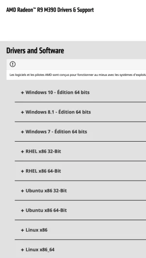

Ben justement, en allant sur le site d'AMD, pas de pilote disponible Mac... On a du Linux et du Windows, mais c'est tout...
J'ai regardé par curiosité pour la VEGA 56, pareil, pas de Mac OS... Du coup, je me demande à quel moment tu as pu trouver des pilotes graphiques indépendamment des Maj Mac OS ? :(
Je viens de lire, dans un autre forum, que depuis quelques années (2018 ?) les pilotes AMD sont mis à jour directement par Mac OS.
Donc c'était une mauvaise piste, désolé.
