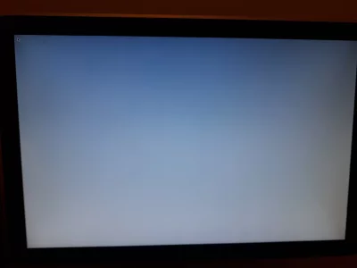

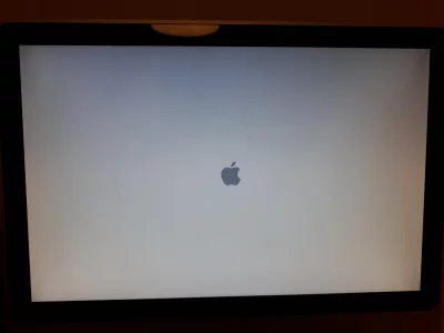

J'ai essayé de démarré mac os sur un disque dur externe, j'appuie sur alt, le disque dur de l'ordinateur apparaît et mon disque dur externe aussi mais quand je sélectionne mon disque dur j'ai un écran comme sur la photo ci-dessous. Problème de carte graphique?

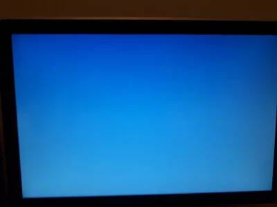

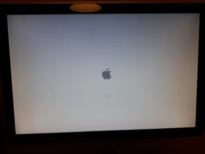

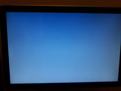

Voici les images qui s'affichent au démarrage de la dernière à la première

C'est quand même mauvais signe et fait penser à un sérieux problème hardware !
Le top serait de pouvoir tester aussi un C/DVD de démarrage et un dd interne…

Il faudrais que je trouve un cd pas trop cher. Sinon j'ai commandé un kit pour le démonter et voir si il y'a quelque chose qui cloche, j'essaierais de sortir la carte graphique et de la faire chauffer plusieurs minutes avec un sèche cheveux, il parait que sa marche.

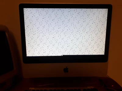

J'ai aussi pris cette photo, quand je démarre en mode sans échec il y'a des carrés vert partout sur l'écran où on voit des carré gris (quand je suis sur une fenêtre grise ou blanche)

Faudrait quand même que tu testes sur un autre écran (appelle tes amis, tes voisins, l'ami d'un ami… ;))

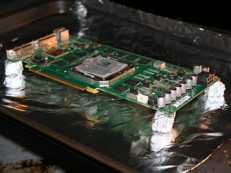

J'en ai sauvé un le mois dernier qui avait aussi un affichage avec des carrés ou des lignes verticales selon le moment, ce qui empêchait le Mac de démarrer. J'ai chauffé la carte graphique en la plaçant au four, un exemple de tuto sur iFixit.
Depuis le Mac a tourné une centaine d'heure sans absolument aucun problème. Après 4 ans laissé dans un carton, il revit !
