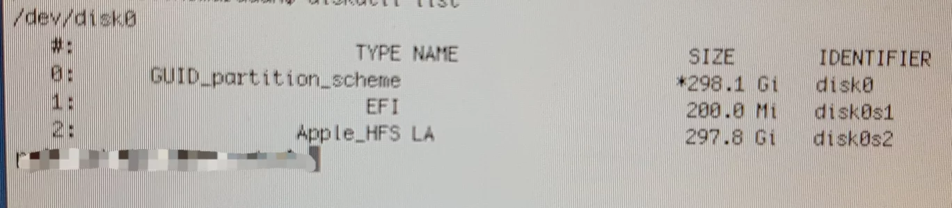

Voici la réponse à diskutil list. Je ne sais pas quoi en faire...
Si tu as posté le retour complet de la commande, c’est un peu normal qu’il ne veuille pas redémarrer sur l’OS de secours puisque cette dernière n’existe pas, tu devrais avoir un volume disk0s3 Recovery.

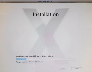

Voilà ce que me donne Maj + Option + CMD + R :

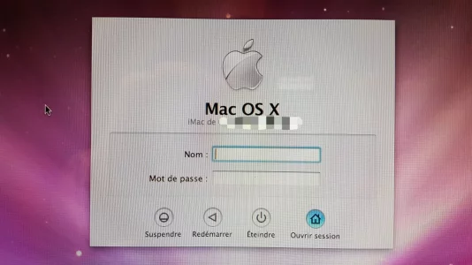

Tu retombes sur ta session classique comme pour un démarrage normal.

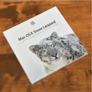

Peux tu poster une photo du DVD commandé ?
Ah oui, un autre si vous voulez bien. Sur mon poste perso, je suis toujours sous High Sierra... Vous êtes tous passés à Mojave, puis Catalina ?
Mojave : oui
Catalina : non
Voilà le DVD commandé. J'ai bien demandé si c'était une version "universelle". Le vendeur m'a répondu que oui.
