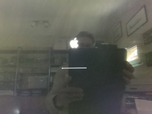

Je confirme, fuyez la 10.15.4 .
Là ça bloque un peu ?!
Findor
Chat qui utilise OS X
10 Avril 2019
2 080
265
Non : les dernières minutes (= 2 minutes pour être précis) sont les plus longue.
- patience... patience...​

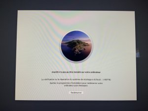

Peux-tu faire une photo de l'écran que tu obtiens ? - je vois un peu près ce que tu obtiens mais juste pour être sûr...
Findor
10 Avril 2019
2 080
265
Alors c'est parfait.
=> préviens si l'installation est réussie ou si il y a une erreur.​
