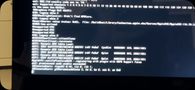

je lancé plusieurs fois, c'est bien au même endroit à chaque fois,
Juste après la dernière ligne, l'écran passe blanc et rebooté après quelques secondes

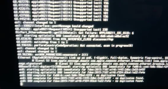

j'ai réussi à avoir le mode verbeux après avoir lancé le recovery par internet (lancer le recovery, un peu avant que le téléchargement se termine, appuyer sur command+V)
Il reste sur la dernière ligne presque une minute et plante (écran blanc).
Par contre, pas de reboot auto, il reste comme ça jusqu'a extinction forcée.
