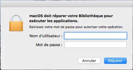

J'ai bien réinstaller Mac Os à destination du volume clone. J'ai paramétré ce qu'il y avait à paramétrer (sauf Icloud pour le moment) l'ordi a redémarrer correctement à priori. J'ai juste actuellement un message me demandant le nom d'utilisateur et mot de passe pour réparer la bibliothèque. Quand je les rentre, le message réapparaît à l'identique. Si je clique sur annuler; c'est pareil...
J'en suis où en fait? L'ordi fonctionne-t-il sur le disque externe? Quelles sont les étapes à suivre?
Merci d'avance grand sage.
Le message disant qu'il faut réparer la Bibliothèque --> signifie que le nomcourt actuel de l'utilisateur qui ouvre la session n'est pas le même que celui de l'user apposté sur les fichiers du dossier de compte sur lequel la session s'ouvre (dont les fichiers de la Bibliothèque invisible de ce dossier de compte).
