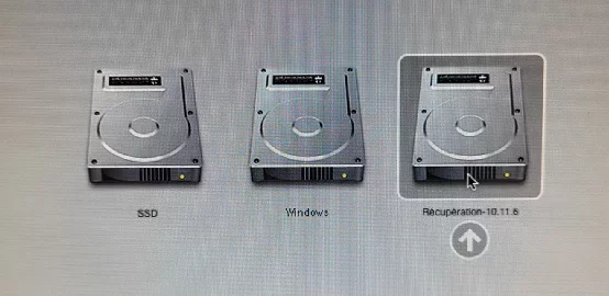

Voici ce que j'ai :

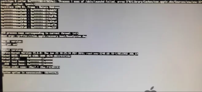

Finalement ce serait plutôt El Capitan d'installé et non pas Snow Leopard
car il y a un disque de récupération 10.11.6 qui quand je clique dessus m'envoie des insultes :

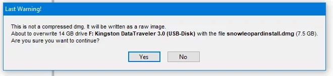

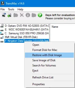

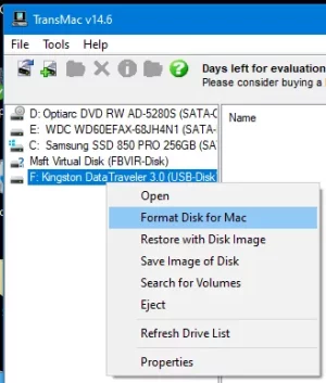

En parallèle j'ai recommencé l'opération avec TransMac, d'abord en formatant la clef pour mac
puis en y mettant l'image de l'installation de snow leopard
j'ai bien eu un warning,
Une fois prête ma clef USB était visible sur mon iMac
là , c'est en train de s'installer ...
Ah, parfait. Il fallait donc formater pour Mac. Étonnant que balenaEtcher ne le fasse pas, peut-être que la version Windows n'a pas cette fonction.
