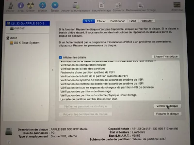

J’ai fait tomber un peu d’eau dessus il y a deux semaines et je n’ai pas eu le réflexe de l’éteindre. Résultat il ne s’allumait plus. J’ai alors acheté de quoi l’ouvrir et nettoyer une éventuelle oxydation. J’ai trouvé de faibles traces d’oxydation et les ai nettoyées à la suite de quoi j’ai réussi à allumer mon Mac, mais il refusait de booter et affichait un sens-interdit (alternant par brefs moments avec la pomme). Ayant cru comprendre que ça traduisait un problème de détection du SSD j’ai ensuite cherché à booter en recovery, avec succès. Et c’est là que j’ai vu que mon disque principal était reconnu mais que la partition était « bloquée » dans l’utilitaire de disque (impossible d’interagir avec). J’ai pensé à Formater le SSD mais j’ai beaucoup de fichiers importants qu’il faudrait que je récupère...
Si quelqu’un a une solution ce serait vraiment super !

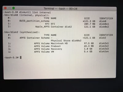

Bonsoir sardinealhuile
Dans le tableau de diskutil que tu as posté -->
- la mention : 7C3457EF-0000-11AA-AA11-00306543ECAC sur la partition disk0s2 principale --> est l'UUID du type de partition : "Apple_APFS". Cet UUID n'est mentionné dans un tableau de diskutil > que lorque le Système démarré ne reconnaît pas le format apfs > lui étant étant antérieur. C'est le cas ici > où tu as démarré sur l'OS de secours d'usine du Mac > téléchargé en RAM par internet.​
Il te faut effectuer le second type de démarrage par internet > qui va permettre de télécharger en RAM un OS de secours correspondant au plus récent OS public = Catalina. OS de secours capable de reconnaître l'apfs.
Donc redémarre (MenuRedémarrer) > et presse aussitôt les 3 touches ⌘⌥R (cmd alt R) -->
- quand tu auras un écran affichant une fenêtre de 4 Utilitaires macOS > relance le Terminal et passe la commande :​
diskutil list internal
  • qui va afficher la configuration interne seule
  • utilise le menu ...▾ (à droite de la bobine souriante) dans la barre de menus au-dessus du champ de saisie d'un message > sous-menu : </> Bloc de code => tu fais ton coller dans la fenêtre de code et Continuer.
Note 1 : si tu ne peux pas poster via le Safari de la session de secours (ça arrive) --> poste une photo du tableau comme tu l'as déjà fait.

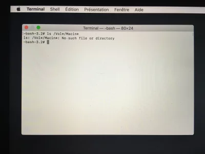

On voit bien cette fois que la partition de type "Apple_APFS" => exporte un espace-disque virtuel appelé Conteneur (indexé disk2) > qui héberge les 4 volumes d'une installation démarrable de type apfs. Le volume de démarrage est Macintosh HD.
- tu as dit précédemment que l'OS installé était Catalina => ce n'est pas possible car cet OS inaugure une distribution à 5 volumes dans le Conteneur apfs > et je n'en vois ici que 4 (comme si l'OS installé était High Sierra ou Mojave).​
Passe la commande :
ls /Vol*/Macin*
  • qui liste les objets de 1er rang de Macintosh HD
Ah au temps pour moi j’étais pourtant persuadé d’avoir fait la mise à jour vers Catalina !
La commande me donne ça :
    1 023,9 KB · Affichages: 230

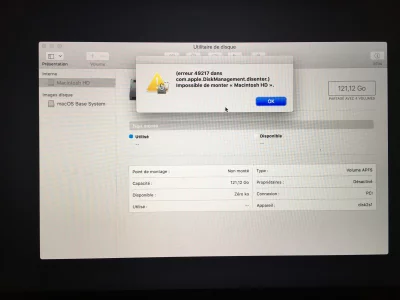

"Aucun fichier ou dossier de ce nom trouvé" : je pense que FileVault (logiciel de chiffrement) doit être activé et verrouiller le volume > qui ne doit pas être monté.
- quitte le terminal. Dans la fenêtre des 4 Utilitaires macOS > sélectionne Macintosh HD grisé (= non monté) > bouton : "Monter" > ton mot-de-passe de session dans le panneau qui le demande => le volume Macintosh HD doit être libellé en noir, si remonté.​
=> est-ce le cas ?
Il y a un problème logiciel (touchant soit FileVault > soit le système de fichiers apfs) - manifestement.
