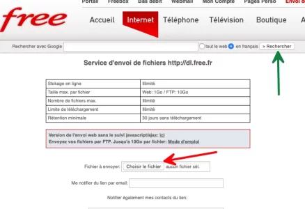

Un test simple : sur cette page on a deux boutons. Celui qui lance la recherche est tout à fait fonctionnel. Par contre, celui qui permet de "choisir le fichier" ne fonctionne pas dans Safari 14.0.1 sous Mojave chez moi (Wipr désactivé, bloqueurs de contenu désactivés) :
Ce même bouton est opérationnel dans les autres navigateurs et dans Safari 14.0.1 sous Catalina.
