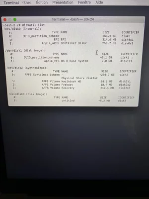

J'ai tout refait avec des commandes sur Terminal et voilà l'architecture de mon SSD :
Tu as actuellement un volume Macintosh HD de format jhfs+ classique. Et tu es démarré sur le volume OS X Base System d'un OS de secours Sierra (OS de secours d'usine téléchargé en RAM par internet).

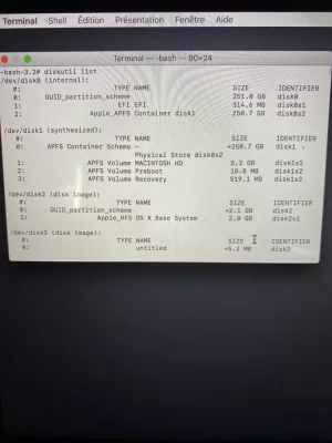

Je suis bien sur OS téléchargé en RAM par internet et quand je lance option réinstaller tout se fait jusqu'à la fin. Puis lors du redémarrage la barre s'arrête en plein milieu puis repart et je me retrouve sur les 4 utilitaires

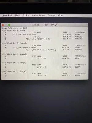

J'ai refait un autre formatage et voici l'architecture :
Tu ne peux donc installer ni Sierra (dans un volume en format jhfs+) > ni Catalina (dans un volume en format apfs) ?

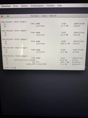

Là je teste une installation via DD externe donc j'ai redémarré pour choisir le DD de BOOT, je te dis une fois terminé
Bon j'ai testé l'installation sur un DD externe et cela n'a pas fonctionné (Macos High Sierra) je retombe à la fin de l'installation sur les 4 utilitaires et quand j'essaie de choisir en BOOT le DD externe je reste la pomme puis après cela bascule sur les 4 utilitaires, encore
Je te conseille de porter ton Mac soit en AppleStore > soit dans un magasin agréé Apple => pour un diagnostic. Il y a manifestement un problème (peut-être matériel donc) d'ordre général.

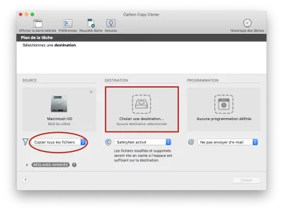

Sinon, pour cloner c'est bien simple : tu choisis une source donc "Macintosh HD" puis tu choisis le disque externe sur lequel tu veux cloner ton ordinateur.

Je te conseille de copier tous les fichiers, c'est plus prudent.
