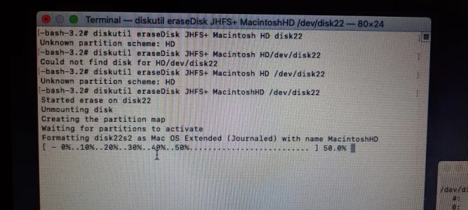

Jai lancé :
Diskutil eraseDisk JHFS+ Macintosh HD /dev/disk22
Ca mouline depuis 30mn..

Depuis le telechargement de catalina, mon disque dur interne Hdd est le disk22.
Et oui cest une faute de frappe jai enlevé l'espace entre macintosh et HD
La il en est a l'étape :
Formatting disk22s2 as Mac Os Extended (journaled) with name MacintoshHD
Avec une barre de chargement en dessous a 50%

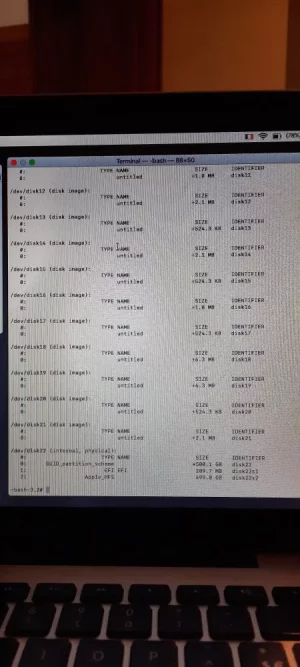

Comme ça n'est toujours pas fini je me permets de vous envoyer 2 photos vu que je ne peux pas faire de copier coller sans quitter le terminal:
Voila la où j'en suis:
Et voila ce que donne diskutik list (lancé dans une autre fenêtre)

Tu formates ton disque interne disk 22 sans table de partition. Ce qui doit expliquer les durées anormales. Tu effaces toutes tes données sur ce disque. Tout est perdu si tu n’as pas de sauvegarde.
Soit tu veux formater ton disque en entier tu dois passer
diskutil eraseDisk jhfs+ "Macintosh HD" gpt disk22
Soit tu veux effacer uniquement le volume principal sans toucher à la table
diskutil eraseVolume jhfs+ "Macintosh HD" disk22s2
Étant donné tes actions passées je te conseille la première
